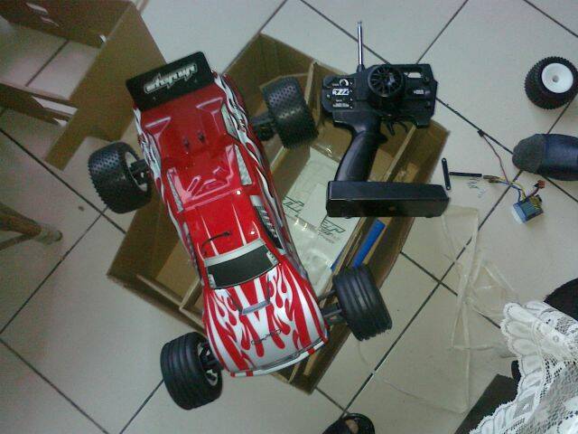

在裡面看到了一台
STINGER EST-1 1/10二驅貨卡  RTR版
跟我預計要買的牛蛙長得很像...
不過價格更漂亮
跟朋友商量討論了2個多小時....
最後我捨棄了牛蛙  朋友捨棄了4wd的堅持....
一人敗了一台[x40]
由於我沒碰過貨卡....所以不知道一般貨卡的結構怎樣
至於這台....
除了馬達齒 螺絲 彈簧之外
疑似所有材料都是膠件@@
連狗骨都是......而且還可以伸縮[x16]
懸吊(?)整個很軟...可以彎來彎去的[x11]
疑似也有扭力控制器(不知道這啥鬼@@
盒子上面好像寫著HOBBY.... 什麼的
不知道是什麼廠牌(盒子扔朋友家
買之前還問了店員
這台車有改裝品嗎? 店員:這台車不好 所以都沒有改裝品
這台車耐操嗎? 店員:不耐
可以跳土堆 跳台嗎? 店員:應該會壞掉
那有哪邊容易壞掉的嗎? 店員:好像都很容易壞 像我就看過有人底盤裂掉
....     店員:不過所有備料都很便宜喔 像是底盤阿 只要300有找
看了一下店內的備料....
恩...的確不貴....
最後回去之後 馬上和朋友帶了這兩台
奔去進行測試
地點:東湖國小
測試障礙物:草地
                     腳地按摩步道
                     石頭路
                     樓梯....[x11]
電裝:(1)基礎版碳刷電變+不支T數之高扭力炭刷馬達(大概@@
          (2) 45A無刷電變+3700kv短版無刷馬達
電池:放了7年的1400&2400鎳鎘
          自己組的 三洋1800 鎳鎘
          EP-4600 鎳氫
心得:
由於買回來之後沒有灌避震油 所以感覺有點軟
跳樓梯這些有一些些高度的東西.....底盤會和地板擁抱...
由於時間有限 路面也沒說很糟糕
所以還不知道這台車耐不耐操 堅不堅固....
不過跑起來感覺很順
直線加速可以很直很直
不像TA-04 和 TM E4-JS常常會偏掉....
整體來說 應該算是還ok吧....趣味性十足...[x16] [x16]
現在期待下週六去美堤河濱的場地摔摔看........

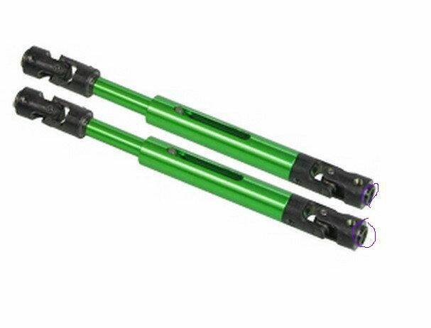

這台我有買
最濫的的地方就是傳動軸那....
用原廠白馬達就暴了...
可是我去買AX的傳動軸來改.....大大地下街買車得地方就有賣....
改無刷後跑起來現在還玩的很開心......
要買AX的零件來改的話.有些地方需要作小修改
傳動軸要公母都要切短一點....
<長度要自己抓.基本上擺臂上下擺動時.不會脫落或頂住即可>
再把原本車上的輪軸塑膠的地方切掉.取出有螺牙的中心軸<就是金屬的那一根>
中心軸沒螺牙的地方要摩一個平面出來.<這是要鎖止付螺絲的>
<找不到塑膠的.借用某網拍業者的圖....AX原廠的傳動軸.圖片中綠色地方是黑色塑膠的.很好切...>
把加工好的中心軸放進去用只付鎖緊.....
大功告成
另外建議前後共6支拉桿換成金屬的...高速比較穩定.原廠拉桿是一片塑膠..太軟.高速會偏...
不過要注意球頭大小.必要時球頭也一起換掉吧...

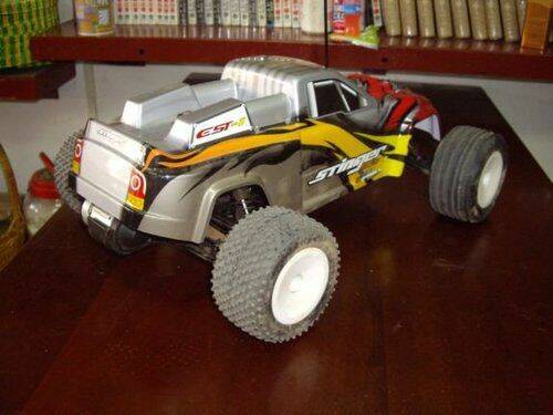

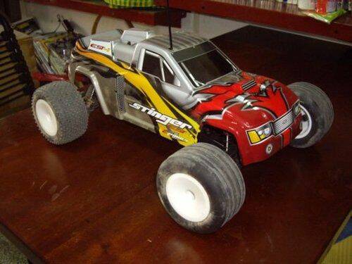

當初就是被原廠的塑膠傳動軸嚇到,超便宜的把車車賣掉!
