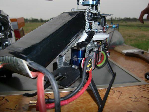

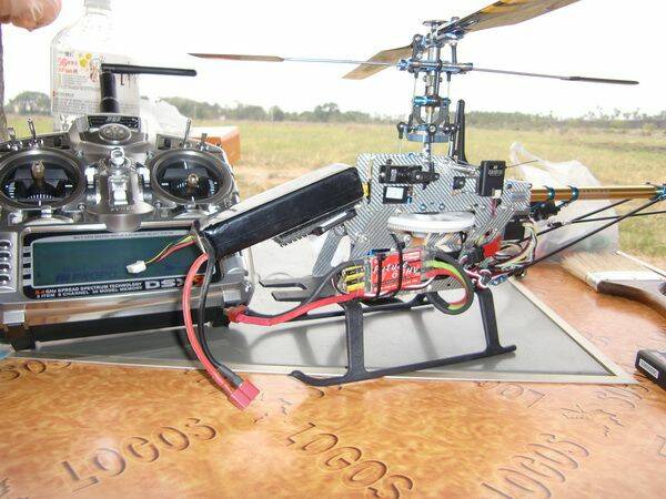

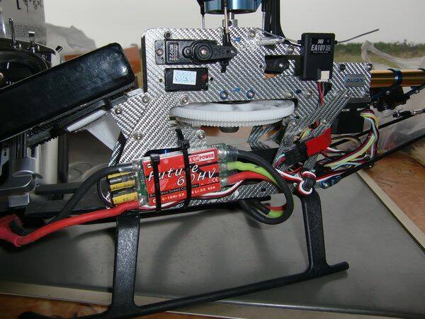

今天訂了一星期的海波浪「HP-HS2221」4400轉馬達及MEGA POWER-60a電變總算到貨,晚上已完成小豹換裝,此馬達建議使用碳纖槳,若使用玻纖槳可能有斷槳的機會! 11.1V 2200的電池,也只有2分半的戰力! 但為了要噴要爽,只好犧牲續航力!
小弟是使用11t就很噴了,電池是用在台南翔大福哥那以300元購買的11.1v 2200 25c!影片後傳!
用了這個馬達,感想是,電池真的不需要太好的,就能感受到它的扭力,實在是噴爆了!
小弟的v2今天測試完了,就全拆電裝,現在買了pro,準備試試pro軸傳的噴勁!

換上後,馬上由「蝸牛」變「蠻牛」!
