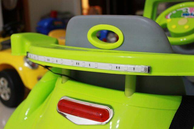

另外買了三條七彩的LED燈條裝飾一下車身
其中一條貼在車尾,看起來有些突兀
但開啟電源後效果比想像中的還好
另外二條藏在車身下面,以免整台車子像電子花車

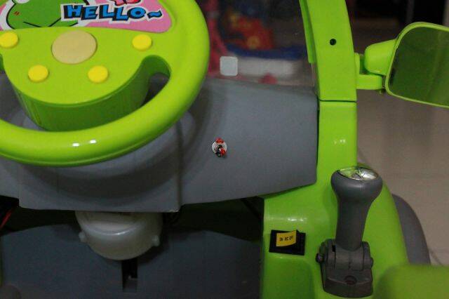

在「中控台」裝一個遙頭開關,控制車大燈及燈條的開啟與關閉
