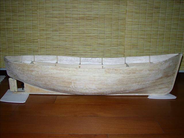

請教各位先進:
如果汽車補土100:1(主劑:硬化劑)那麼加溶劑(香蕉水)比例大約要多少?
上一篇:GRAUPNER - ANJA - SL35 漁船 (日航, 夜航, 冒煙效果影片在66樓)
下一篇:讚!讚!讚! 大老闆的船
發表於 2010年5月14日 04:39 PM | 顯示全部樓層
不用再上溶劑了吧
偶都馬直接上
 樓主| 發表於 2010年5月14日 04:54 PM | 顯示全部樓層
因為船長84cm 寬24cm 面積太大,怕來不急上補土,想說稀釋一下用刷子刷較快
發表於 2010年5月14日 04:58 PM | 顯示全部樓層
哈 汽車補土的硬化時間超級久的(如果比例正確的話)
時間絕對夠你操作的
發表於 2010年5月14日 05:01 PM | 顯示全部樓層
如果您的船體是巴沙木的話
偶倒是覺得先上一層玻纖再來批補土
會比較好好操作 也補得較漂亮
 樓主| 發表於 2010年5月14日 05:12 PM | 顯示全部樓層
船體已經上玻纖,現在就等著上補土.謝謝,那我就直接批補土了
