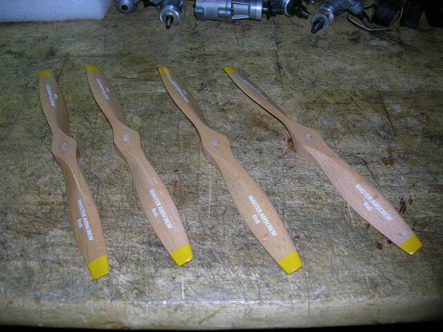

如果單一個接收配4.8電池包會有問題嗎?有想使用2個接收配2個4.8電池包1個負責油門,副翼,升降另一個負責襟翼,方向,鼻輪,不知如何配置?
另外要裝木槳但是以前塑膠槳時都會死命地鎖緊可是木槳鎖太大力怕會裂開該如何處理呢?謝謝

槳的部分我建議還是以尼龍槳較妥~1.耐打地 耐鎖  2.效率雖較木槳差~但左右動力小幅不均時不容易產生動力轉向(效率差400-800轉沒影響)

我比較懶得檢查螺絲!所以我都用塑膠槳!!
就曾經用木槳因日久沒檢查螺絲!!
木槳凹陷!螺絲鬆脫!!槳飛了!!
飛機又是往地球........
