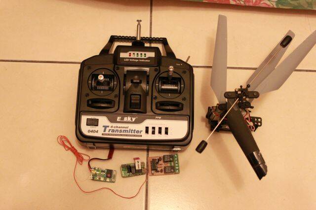

只有二動的遙控車想加裝一個遙控車燈,所以把念頭動到了報廢的lama遙控直升機上,lama的接收機接了二個伺服機及二個馬達,原本以為接收機和電變被整合再同一塊電路板上,拆開後發現是分成二塊電路板,而且很容易分離,如此一來就有了四個CH的遙控器。
既然是遙控車,如果車燈也可以遙控那就更完美了,繼上次電變DIY後,這次又想來個遙控開關DIY,因為只有on/off的功能,所以設計起來會比電變簡單許多。

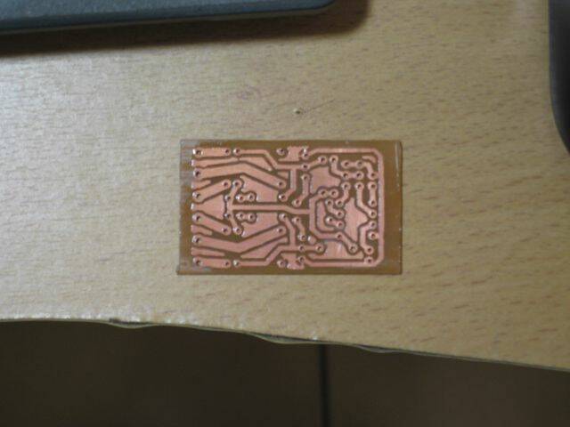

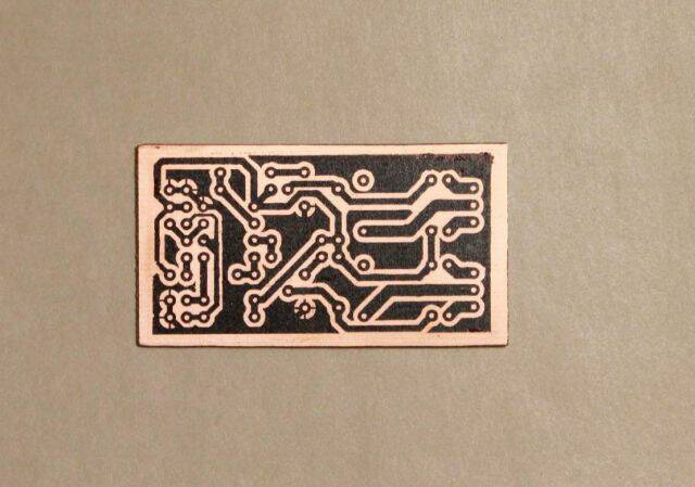

雖然遙控開關比較簡單,但這次還是有比上次進步的地方,那就是電路板也自己洗
和洞洞板比起來感覺專業一些,這可是在網路上學來的熱轉印方式製作電路板,把電路圖用雷射列表機印在貼紙背膜上,再用熨斗熱壓印到pcb板上就可以拿去蝕刻了,google一下應該就可以看到很多教學的文章。

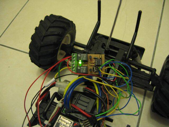

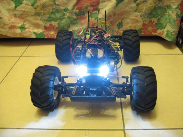

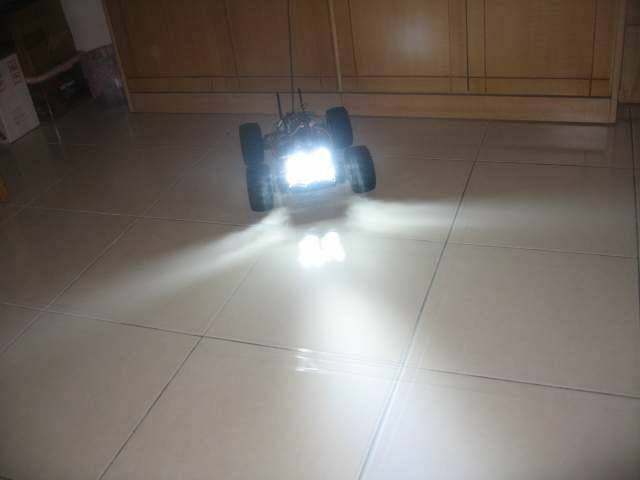

車燈是之前改裝小朋友的電動車留下來的,因為遙控車的電池是7.2v,對三顆串連的LED燈來說不太夠力,所以LED燈改用9V的方型電池來供電,遙控開關上利用繼電器來做電源的開啟與關閉(圖4,5,6)。因為軟體是自己寫的,所以大燈要恆亮或閃爍都可以依自己的需求來設計。以下小弟就現醜了~

發表於 2010年5月17日 03:25 PM | 顯示全部樓層
讚啦!!
後續因該就是[整線]了吧!!要不然整台車看起來像是蜘蛛精的坐駕~

 樓主| 發表於 2010年5月22日 07:49 AM | 顯示全部樓層
回復 5樓 kusobug 的帖子
熱轉印法還蠻有趣的,省去了曝光及顯影的動作,您可以嚐嚐看看~
