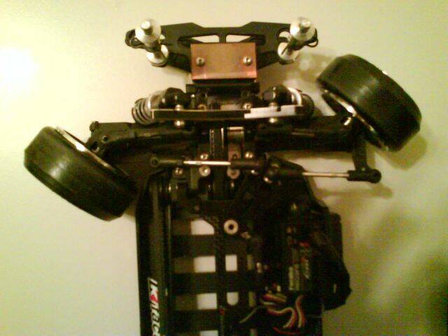

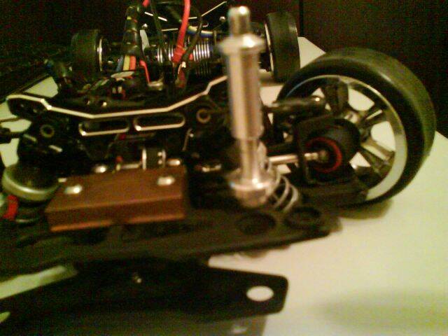

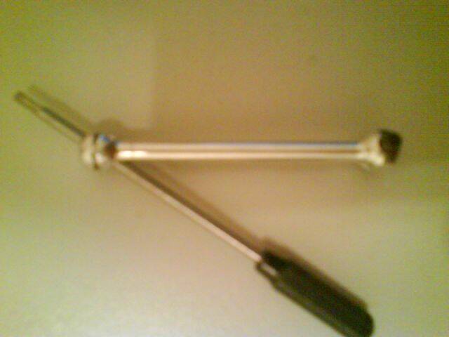

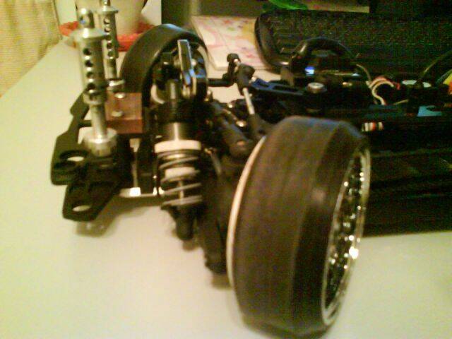

铣到60度,在大容易斷
铣到60度,在大容易斷
铣到60度..應該容易斷吧..
換超大凹框就不會卡到避震跟底盤
換超大凹框就不會卡到避震跟底盤
換超大凹框就不會卡到避震跟底盤了 DSC00358.JPG DSC00359.JPG 以上南哥教的..
請問反胎前輩..調查一下您們CAMBER前跟後各是幾度呢?
[ 本帖最後由 大白 於 2010年5月12日 01:12 AM 編輯 ]
HL的車子如何? 備料哪取得?
電變進角調整簡介(video)

大白你這台車是要反到300%喔
角度太大是不合法的會被抓去關XD
據說反胎車前輪的camber要比後輪大
看國外CER D08的設定很多都前輪10度上下後輪五六度
不過我比較好奇....
怎麼不直接買一組鋼的來磨呢?

 樓主| 發表於 2010年5月12日 02:04 AM | 顯示全部樓層
回復 2樓 ts080 的帖子
我是拿之前不要的原廠鋁萬向下去加工的,直接角度下去铣的用磨的好像不太準啦..
鋼製萬向我怕2MM鎢鋼铣刀下去就直接斷ˊˋ
E4camber只能到9度(有修過萬向長度)..10度萬向已經快塞爆接杯了XD

在我這不專業 +不熟練 的經驗來說
前面的CVA 很奈摩的!!!!
100多%  他前面的負擔 其實很小(+上有前單)
所以很耐用的!!
我的 前面CVA 狗骨 都還沒有喜溝的痕跡!
後面的 完沒多久 就洗溝了.............
(記得要上油 保養............................)
妳的框 在哪買的阿  幾度  多少錢!!!!!!!
框1車份如果 100塊(台幣)以內  幫我買個 10車份來..........
E4   camber 角度要大  除非等他出 短一點的狗股吧 = =
