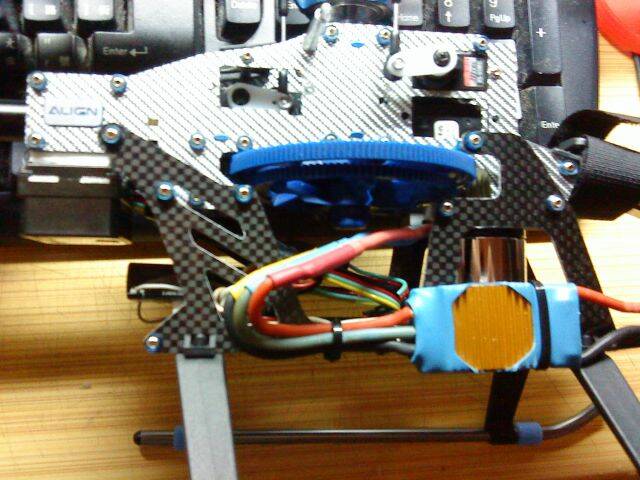

發表於 2010年5月12日 11:57 AM | 顯示全部樓層

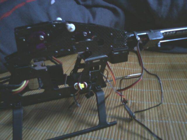

我的做法,參考看看
1.電變可以放機底
或是側面(馬達旁邊),黏在側板上,再用束帶固定好
2.還好,但離接收要有點距離倒是真的
3.可以,只要正逆設定一下就好了
4.看是不是2.4G的
FM長長的線
sport腳架有天線管可以插
2.4G(futaba)因為2支天線要排90度
我是剪2段sport內附的天線管
其中一支用火烤彎成90度,另一支是直的
把2支天線套進去再束在一起
成90度後再找個地方固定(像陀螺座的背面)
參考看看嚕

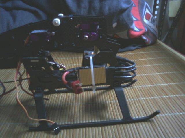

發表於 2010年5月12日 02:34 PM | 顯示全部樓層

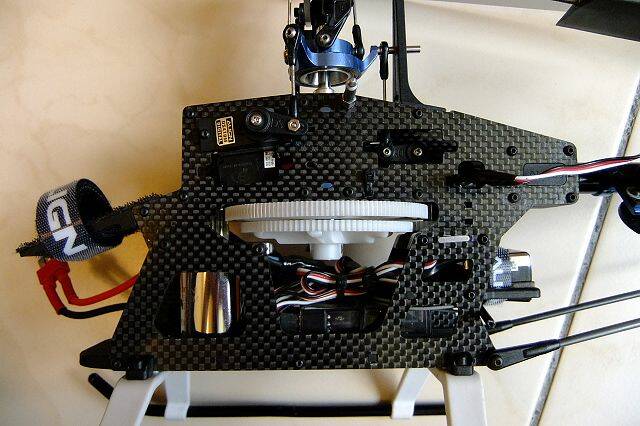

我的擺設參考看看

發表於 2010年5月14日 01:15 PM | 顯示全部樓層
原帖由 tzunghan 於 2010年5月12日 11:57 AM 發表
我的做法,參考看看
1.電變可以放機底
2.還好,但離接收要有點距離倒是真的
3.可以,只要正逆設定一下就好了
4.看是不是2.4G的
FM長長的線
sport腳架有天線管可以插
2.4G ...

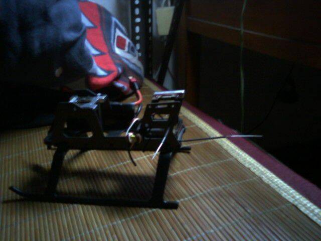

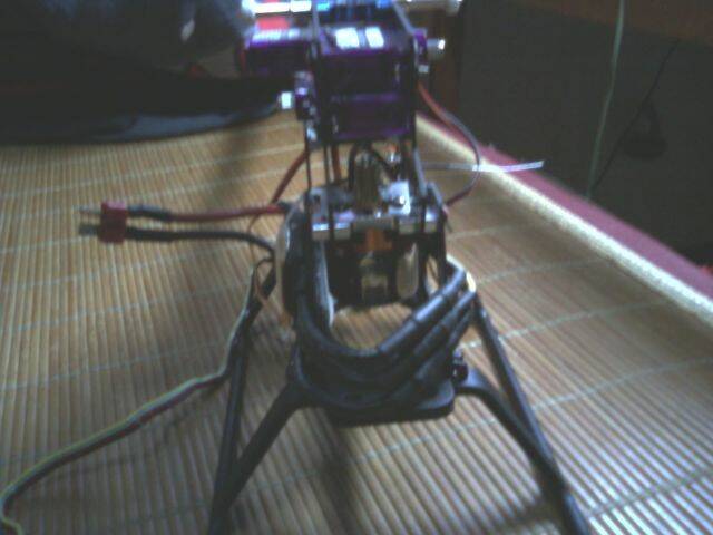

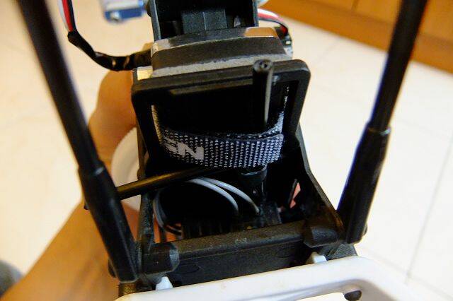

再傳一下照片
下兩張是剪天線管做成的
[ 本帖最後由 tzunghan 於 2010年5月14日 01:17 PM 編輯 ]
