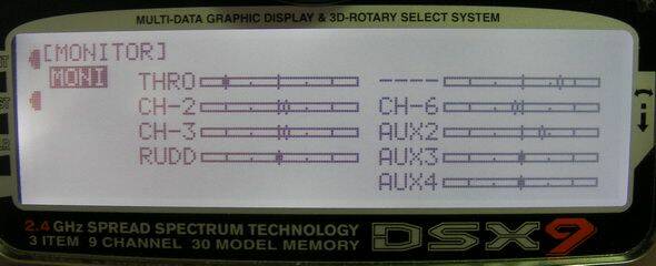

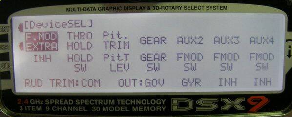

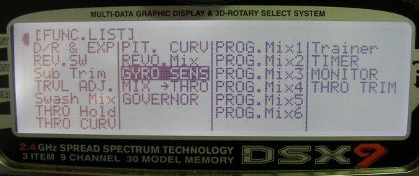

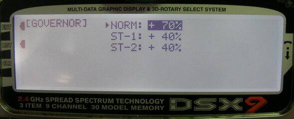

JR DSX9 DSM2設定如下:
結果!!"症頭"還是一樣哩
請問有哪裡還需修正設定的嗎??
也許很多人有這個問題(排除電裝都正常)
懂得高手請多多分享下呢!!感恩喔

 樓主| 發表於 2010年5月11日 01:04 AM | 顯示全部樓層
原帖由 sson0457 於 2010年5月11日 12:59 AM 發表
喔喔..看到你更新照片了...設定到70怎麼這麼大..我之前dsx9+GP750 設定GOVERNOR都約在30多%..是不是其他地方沒調整好
抱歉喔,圖片7張剛剛才完整按照次序上傳完成
大大所說要調整感度50%以下嗎??
頭像被屏蔽
發表於 2010年5月11日 01:09 AM | 顯示全部樓層
提示: 作者被禁止或刪除 內容自動屏蔽
 樓主| 發表於 2010年5月11日 01:12 AM | 顯示全部樓層
原帖由 sson0457 於 2010年5月11日 01:09 AM 發表
如果是設定GYRO 就是50以上都是鎖尾..一般約調整約在65-75之間
GOV應該約在25-40之間..
好的!!謝謝建議,試試先,改善後定回報結果
