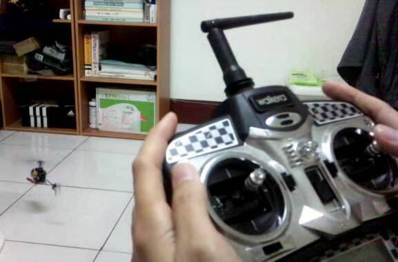

好不容易修得差不多了... 一開始沒啥感覺,但因為轉速聲變了,又飛不太起來,才驚覺是不是馬達或電變壞了呢?
槳換新的(但又被狗啃了,只要A到就像被狗啃過一樣) ,腳架、尾翼也換新的。換完以後飛就變這個聲音,有人說可能馬達位置被動到了,所以也有鬆開調整過,位置差不多在1/2~1/3處咬合,不過那位置實在是太小了,天曉得到底我調到哪去 我記得以前只要推到快中間位置就能飛蠻高的,現在卻需要推到很高的地方,並且油門瞬間加速很差,忽然推到100%油門,聲音聽起來很(尖)猛,但是卻是一般速度上升而已,並且會夾帶著尾巴偏移(應該是油門開太高電被主馬達吃了?)
想請高手隔空把脈,看是電變壞了還是馬達壞了還是其它地方有問題。附圖與影片。歹勢飛很爛,不過可以聽一下馬達聲
問題已解決,是因為買到副廠主槳,品質太差所造成的。建議買到副廠槳飛不起來要跟賣家反應,說不定賣家自己都不曉得。

推這麼高結果在膝蓋以下飛
推這麼高結果在膝蓋以下飛

跟我的一樣,結果我換了另一顆馬達後就好了,應該是馬達衰了....

如果確定是馬達的問題...您剛好可以趁機換外轉馬達...可以有效避免因為過熱而造成永久磁鐵退磁的問題
不過會建議你是看看其他電池是否依樣的現象.....(畢竟電池比較便宜..)

無刷很怕過熱
我量測約40度
就讓它吹電風扇散熱
電池維持3.8v以上以免過放

請問無刷不是很耐操嗎?大大這顆馬達飛多久了?

我覺得先從電池下手看看,我的電池因為之前不愛惜,有些內阻都飆到超高,當然飛起來都是軟趴趴的,買一顆新的試看看,若還是一樣軟,就真有可能是馬達衰退了!
[現在學乖了,新電池都乖乖活化五次 (充滿,然後用到4.0V左右,休息30min以上,才能再充)]
