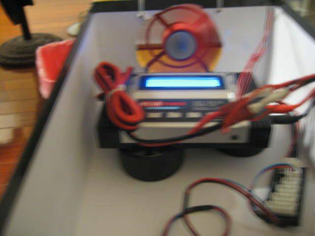

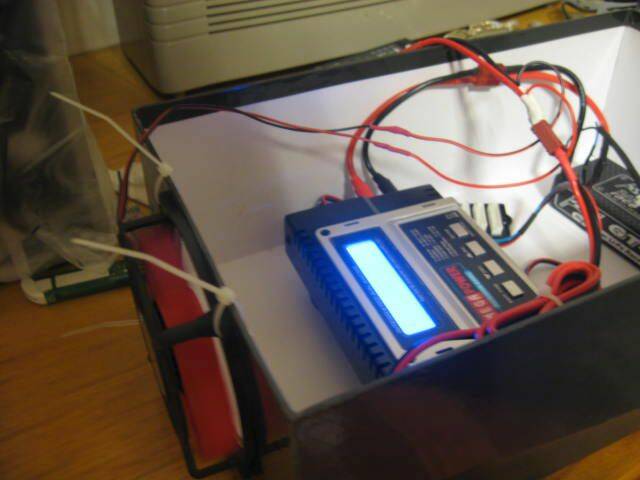

上班時就在想要做個充電器散熱器
上網找了12V風扇...想說後天在去電子街買
回家後~發現了一個鞋盒
到儲藏室找一下以前養魚的制冷晶片上的風扇
測試一下....還會轉~只是吵吵的~畢竟放了3.4年了
組合一下...3條束帶...2顆輪框墊高....成本0元...完成
放電本來很熱的...變的幾乎沒溫度
本來在公司還在想要用鋁擠廢料組一台散熱器
現在免了.....
但這是紙盒...安全度還是不太夠...
等去公司在來撿廢料組一台散熱架來放
DIY完成就好爽~~
迫不及待上來分享
製作時間10分鐘.....
所需材料
12V風扇1個
鞋盒1個
2條電線
3條束帶

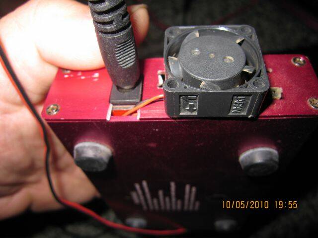

照片 363.jpg @@~!
水~!  我去找找 給你更好的建議~!
改法一樣 我們86總召 也跟你用一樣的充電器
我也是這樣改~!
拆開 看正負級在 悍上去  買6V就OK了~!
風扇跟主體 要有一點點距離~! 才不會有聲音 風也比較強

給個小建議~
要加上蓋.......做好導流....(確定冷風進..熱風出)
容易發熱體接近風扇...保持在1~2cm距離..(以免有風切的聲音)
使用透明盒....好觀察狀況..
看起來就感覺很好玩~

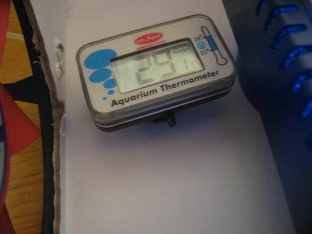

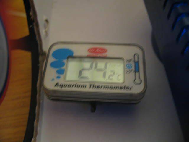

補上剛剛測試後的溫度(房間有開冷氣喔)
沒開風扇時~高達29度
開風扇後24度
因為在盒內溫度一定高
但是主要熱是在充電器的內部...所以大約測一下
吹了以後...充電器都是冷的

回復 2樓 台南阿明 的帖子
你這樣也不錯ㄟ~
買顆小風扇~直接黏在上面
把冷風吹近去
這樣更省空間...也無太多線路

回復 3樓 patrickcool 的帖子
但主要只是把冷風源吹進去我放溫度計上面那個孔而已....
因為這樣就效果很大了
