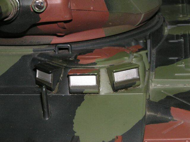

駕駛士視窗修改
駕駛士視窗修改

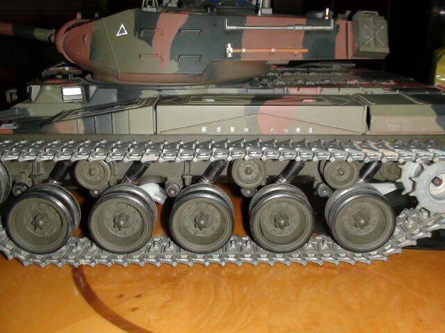

履帶縮短一節
履帶縮短一節

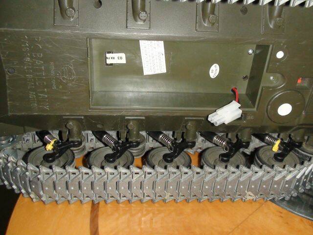

路輪避震器用束帶增加硬度
路輪避震器用束帶增加硬度

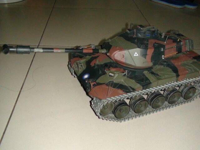

砲管拆下修除約三公分
砲管拆下修除約三公分

  可是~~我老覺得您跟黑爸使用一樣的束帶加強避震法~~老覺得它太硬了~~車子跑起來感覺浮浮的說~~就是會跳的感覺~~我覺得您可去訂做彈簧會比較好~~用8.5線徑的就不會太硬~~只比原廠稍稍硬一點QQ的~~但跑起來會剛好~~

其實要動手修改前一直在考慮是否真要縮短一節履帶
會想縮短原因是因為鬆鬆的履帶在行進中
都會磨損到路輪避震器的上端,我的都已被削掉一小角了
加上黑爸提供的照片中實車履帶也都是緊緊的
不然還真不想縮短,玩得時候也沒給我"落輪"(台語)過
動手縮短一節後又發現第2和6路輪之避震器因為履帶變緊而會內縮
所以只好學習用束帶來增加其彈簧硬度
因為只是興趣空閒時才玩玩,所以還沒想說直接更換訂製彈簧念頭
不過改這樣玩起來就如影片中會有過硬彈跳的感覺
要加重又會增加馬達及電變的負擔,還真難抉擇阿
有時間再想想如何改善好了~~
說到砲管長度,如黑爸說的用25公分銅管會比較符合比例
我當初是買制式的BB槍管為28公分,所以修掉3公分較為恰當
