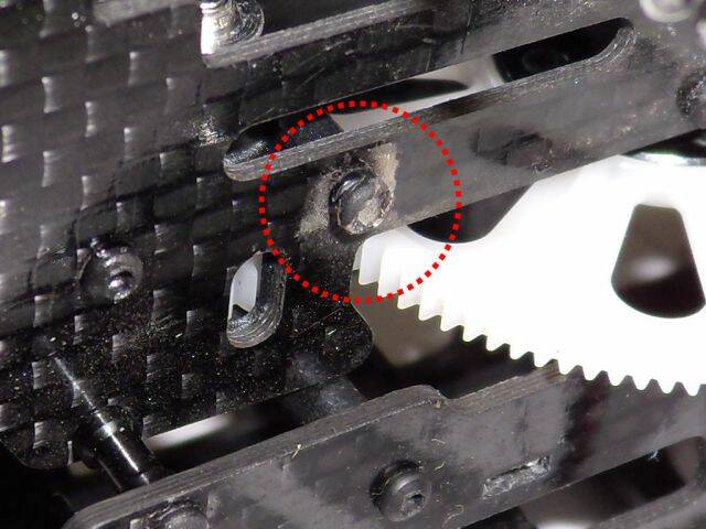

最近在組Trex 250 SE時發現一個很大的問題,就是螺絲經常性的滑牙,一開始我覺得是自己手殘,但後來發現其實是有些螺絲的內六角孔徑比較大一點,才1.3mm的內徑,這麼小的螺絲一點誤差其實影響就很大!我的側板螺絲有四分之一滑牙,尾波箱6顆就有3顆滑牙~~簡直快把我整死了!不知組過250的同好是否也和我遇到一樣的問題?

最後突然想到夾角為180度的一字螺絲,手邊也有一台小型刻模機,一般連鎖型的五金行都有賣,1100x9折後才1K而已,拿來磨看看吧,結果很容易就磨出一道凹痕,用一字起子一下子就轉出來了。
附上施工的影片,右上角那顆螺絲明明還是"六個角",偏偏就是轉不動,會滑牙的螺絲一開始插進去的感覺就是比較"鬆",不會滑牙的一開始插進去的感覺就是比較"緊" [謎之聲:羞~ ///>O</// ]。影片皆為FullHD 1920x1080高解析,有興趣的可以調到高解析去看(不過要等很久喔!)所以證明螺絲的公差影響了是否會滑牙的命運!組600時完全沒這問題,因為螺絲大顆!

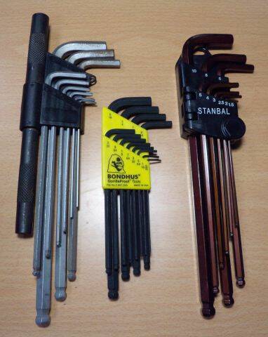

 樓主| 發表於 2010年5月10日 10:53 PM | 顯示全部樓層
回復 4樓 chiange122 的帖子
左邊是我原本就有的六角板手組,為了組600要對鎖,再買一組右邊的。
組250時完全不適用,所以再買一組中間那個英吋制的,不過,照樣滑~
請問您的板手組哪邊買的?或是否有照片給我,我可以去找看看!
