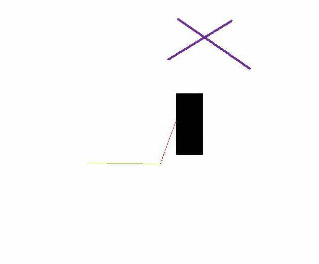

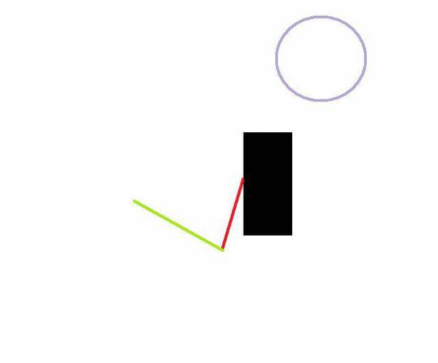

而遙控車的阿克曼是怎麼產生的?
原理如下
參考這張圖
圖是用小畫家臨時畫的....不是很準但差距不會太遠
先想像一下....橘色的線是轉向輪座的線
灰色的是轉向拉桿
黃線和紅線的交點位於紅線的中間點(附近啦....小畫家畫的不是很準)
交點到圓心和圓周分別為1cm
當車輪要左轉時....假灰色的搖臂向右拉1cm
可以產生的轉向角度相當於藍色的區域
但要向右轉時
搖臂向左推1cm
產生的轉向角度卻只有如紫色的區域
這樣阿克曼角度就產生了
這時只要讓灰線和橘線垂直
阿克曼就會消失....也就會產生加大轉向的作用
一般市面上出的加大轉向套件或是加大轉向的改法也都是依照這個原理去做
E4原廠的做法是加長轉向臂讓拉點向前
而我之前做的Colt軸傳加大轉向的做法則是讓輪座上的拉點往外
算異曲同弓之妙
但最終目的都是為了要讓轉向拉桿和輪座的槓桿角垂直~
