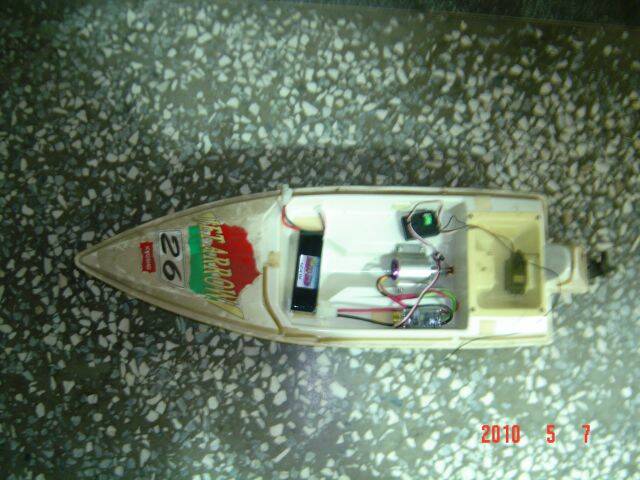

小的第一次把船改為無刷動力系統
還請大大們給一些指導
謝謝

你好~
電源側的白色空心插頭建議換成T插...比較好

大大!請問一下,T插除了確保極性不會插錯
還有啥作用和好處ㄋ?
煩請解惑
發表於 2010年5月8日 02:03 AM | 顯示全部樓層
回復 3樓 鄭在明 的帖子
除了大大說的防呆設計.還有阻抗低.耐電流高(持續電流約60A)的優點...

請問一下各位先進
小弟這款無刷電變(mega   power)
設定完成後,只有正轉,沒辦法逆轉
這是正常的嗎?
還是說有其他設定方法,可正轉也可逆轉?
煩請解說

你確定這款電變是車用的有倒退功能的嗎??
如果是飛機用的電變那就沒辦法了
