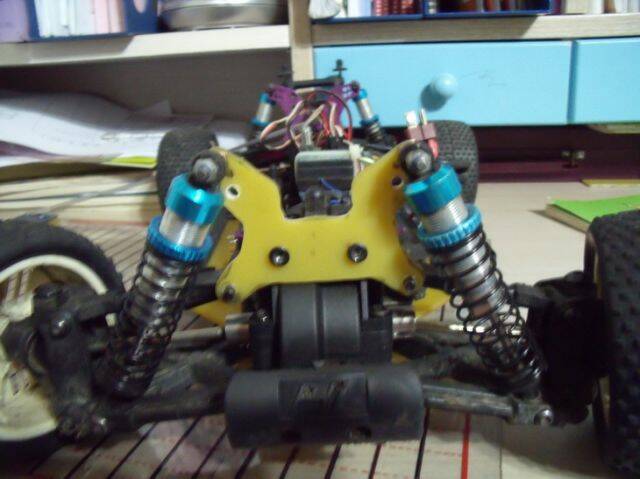

有人說 HL (恆龍)零件好找, 上拍賣找代理商就好, 我一點都不覺得 , 如果你說得是飛X王國, 零件庫存量真的不多, 要買個零件, 真的要左找右等, 東拼西湊, 要好長一段時間才買的到 .
對於這台 HL 越野車~ 也是我的入門車~實在不願就讓他躺在那裏, 迫不得已~ 只好找一下手邊的材料來自製了.

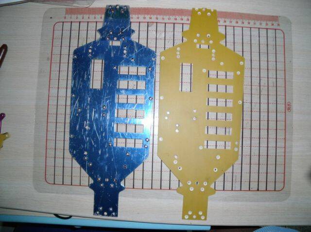

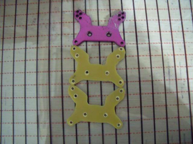

工作的關係~ 隨處可見玻纖板及碳纖板, 就殺這兩個來試, 不過發現碳纖板在帶鋸機下, 切口不整齊, 跟狗啃的似的 , 應該是鋸子不利或鋸齒太粗了, 不過也沒有鋸子可換, 所以碳纖就放棄了 .
再來試玻纖~ 成功了~用帶鋸機形狀先大致切一切, 在用ARO把邊緣磨一下, 最後在合一下螺絲位置, 用鑽孔機鑽一下~一切大功告成.我的 HL 越野又復活了 , 孔鑽的不是很正的~在用搓刀給他搓下ㄑ~
耐撞性真的提高很多~原本的鋁片會變型~雖然用板手版回來, 下次再撞一樣ㄠ~因為鋁質已經軟化, 每次撞都凹一樣地方 . 而玻纖硬度夠又兼具金屬所沒有的"韌性", 實在是很好的替代材料.
