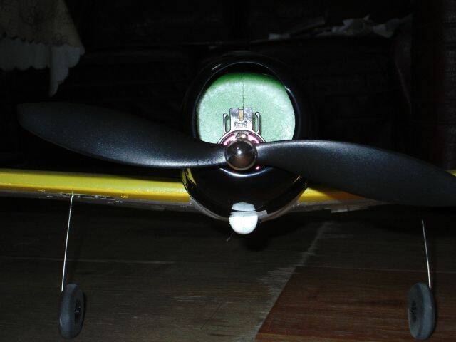

寶寶也買了台epo材質.網拍上買的....質感跟廣x比.好像比較耐摔.也比較小台.......電裝部份.使用3顆伺服器.電變30a.無刷馬達1370kv.10x4.7槳.11.1v.2000ma......動作已測試完成....還沒試飛過......機倉罩的空間有點小.所以.電變及7動接收外掛...................期待試飛成功.另如有前輩覺得機子有問題.也給寶寶指點一下.......謝謝

好像馬達的推力線有問題喔
PO機頭正面+側面照特寫上來

原廠就這樣,有嚇到我... 不知道是不是機頭罩裝歪了?
如果不是裝歪了。
下偏角似乎太大
還有請將馬達座卸下反裝
將螺旋槳中心盡量接近機頭中心看看。

從這張照片來看
木棒的位置的設計應為 減速組 !
且安裝時 減速組軸心 應該是在木棒的 上面
但是樓主是裝 直驅
所以得把 馬達座 轉個180度 後套進去木棒才適合
