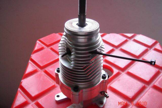

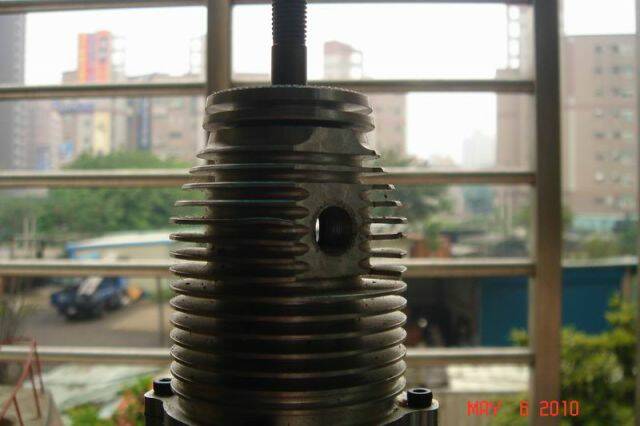

引擎活塞轉到上死點
然後 旋轉區軸
眼睛從 化油器 跟 排氣管兩邊都有光線(兩邊大小一樣)
怕跑掉用束帶穿過去
希望對你有幫助

 樓主| 發表於 2010年5月6日 09:21 AM | 顯示全部樓層
感謝三哥的熱情  還有CHI-MASON的圖解  目前已裝置完畢  待回家後再啟動試發  感謝再感謝各位大仔
