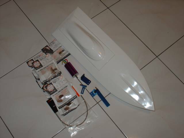

買了好久也沒時間裝~~

劉老師:
這條船大有來頭,
乃德國知名船模工作室Hydro & Marine生產的No-Step S-14!
在歐美各賽會之同級數競賽中成績亮眼,
是條好船!!
全船不過70CM長....
但...
若將蕭ㄟ圖片中的裝備給它精心武裝起來...
花費不會比一隻23CC汽油艇來的便宜!!!!!

電池不貴GP3300一粒1百出而己但.
船身約NT4800
主軸和舵我是叫USA約NT6000
其他小五金也是叫USA約NT3000
螺葉一只約NT600~700
其實也不貴~~~
船身---------NT4800
主軸和舵---NT6000
小五金------NT3000
螺葉---------NT600
GP3300電池x12個---NT1300
Hacker無碳刷馬達--------NT7900
MASTER 99-O-NAVY水冷電動船電變---NT11000
MASTER Prog-Box電子變速專用調整設定器--NT1250
Schulze isL6-330d 多機能充放電器(8.11版本)---- NT7200
中古40A(工業用)電源供應器-------------------------NT1000
試船成功----------------------無價

地上放的 螺旋槳 有三葉和兩葉 的,請問一下他的功能有什麼不一樣?
玩船的到中級以後就會"傳"一些不同型號及廠牌螺旋槳.二葉三葉四葉都有.
然後實地去試航.然後取用速度最佳者為原則

以下引用由 dasu 在 2005-4-25 01:39 PM:
英達兄:
若都以使用相同的動力...船具的設定..螺旋槳之直徑與螺距皆相同的情況下,
【理論上】...
三葉槳的起步速度較快..意謂著扭力較大...
而二葉槳的極速較高...意謂著轉速較快!
您可以依您的動力系統屬高轉速或是高扭力來選擇螺旋槳的葉數!
不過...
這都只是理論值罷了,
還是得依實際下水後按照GPS所測得之最高時速來搭配螺旋槳!
(有時國外玩家也會因繞圈賽的跑道長度與彎道特性來選擇二葉或是三葉槳...
而類似LA-SAW之類的直線加速賽事大多是使用二葉槳)
另...
電動馬達還是較適用於二葉槳,
因三葉槳起步時過大的扭力會讓電變瞬間之電流量大增,
可能一瞬間就啃掉您的電變!!

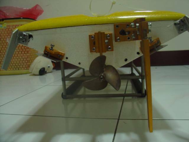

dasu大大....
小弟並不是前輩級的人物......小的玩船只有3~4個禮拜己而...
有很多很多很多不懂之事.........
這裡太鋒利了...再談下去小的我小命難保
但最後給你一張我裝DV的照片給你想想看...它很難有夠多的水給他吃...
