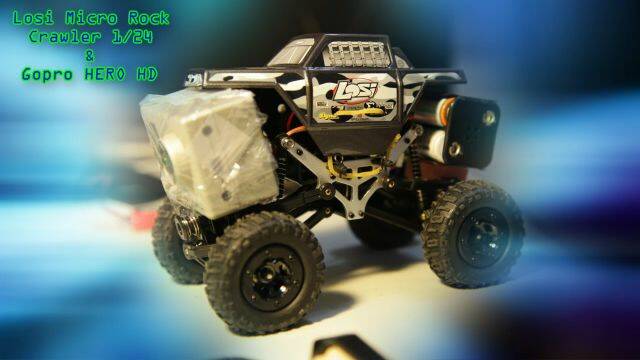

上禮拜我也買了這台車,
真的很有趣好玩~
小時候一直很羨慕小叮噹有縮小燈,
能夠縮小去探險~
所以我把gopro hd裝在前輪,
4顆3號電池裝在後輪,
拍起來畫面還滿有趣的~
前後重量是剛好,
但整車重450公克...
重心也太高...很容易倒!
只敢爬些小越野路段...
gopro沒裝殼摔壞可不好玩了...
下次裝個泡棉保護gopro,
玩起來也比較安心,
不知道還有沒有方法可以讓重心壓低更穩,
下次把彈簧拆掉試看看~

重心要壓低很簡單呀~
把夾片鬆開在四輪裡放3mm小鋼珠就可以囉!!
很方便~效果也很讚唷!!
 樓主| 發表於 2010年5月5日 08:56 AM | 顯示全部樓層
原帖由 焦桃牌 於 2010年5月5日 04:30 AM 發表
重心要壓低很簡單呀~
很方便~效果也很讚唷!![m34]
焦桃大大您好~~
我有拆過,但打開才發現裡面有海綿耶,
所以我不敢動它...
原本想放幾顆6mm BB槍用的金屬彈說~
是不是要把海綿拿出來才能放鋼珠?
昨天把彈簧拿掉了,真的差很多耶~
超好爬的~~
