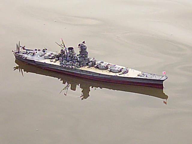

1.其實並不建議用1/700的船艦模型來改造成RC船艦!因為內部空間太小了!建議用1/350的船艦模型來改造!當然如果用1/250船艦模型來改造!更是如虎添翼!
2.田宮的1/350船艦模型.其實都有附4聯動齒輪箱&五金.(包含了齒輪組、傳動軸)如不放心選購時.可打開看一下套件!(另外要購買有培林.280馬達).

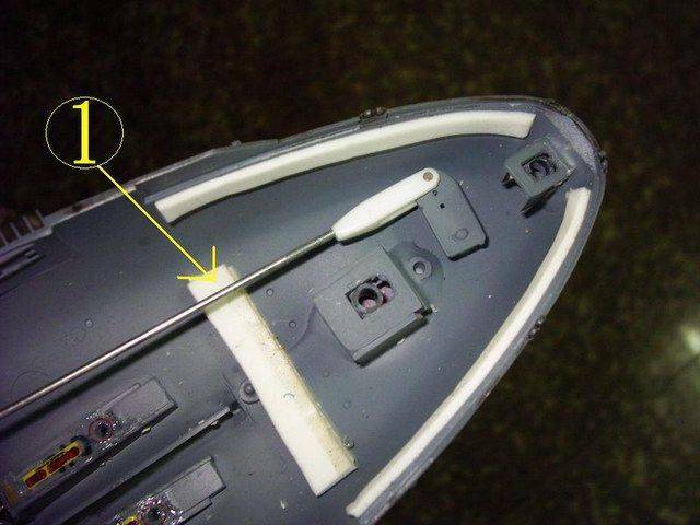

 樓主| 發表於 2005年6月24日 03:59 PM | 顯示全部樓層
肥雪大~~
      看過您改造過的大和號之後,
      有一個地方不太了解,想向您請教一下,
      就是在馬達控制『方向舵傳動軸』的那部份是怎麼完成的呢  ?
      馬達是怎麼去牽引"方向舵傳動軸"的呢 ?
      麻煩您指導一下小弟  ^^"
 樓主| 發表於 2005年6月24日 04:00 PM | 顯示全部樓層
No.11  大和號
[quote]以下引用由 amos 在 2005.03.03 01
肥雪大~~
      看過您改造過的大和號之後,
      有一個地方不太了解,想向您請教一下,
      馬達是怎麼去牽引"方向舵傳動軸" ...
方向舵製作看這裡!
http://www.rctw.net/viewthread.p ... ghlight=&page=1
我想您指的馬達.就是指伺服機吧?!
