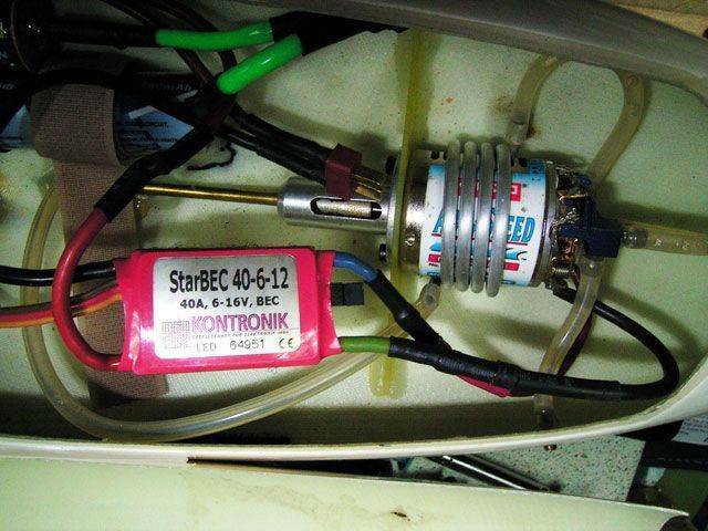

小弟使用Kontronik StarBEC 40-6-12,7顆電池.不過這是過渡時期使用的.現在的無刷馬達價格已經很合理了.有刷馬達雖然初期花費低,但是如果要長期計畫,可以考慮無刷馬達了.
小弟準備了一個Castle Creations 80A飛機用的無刷電變,再搭配DIY的水冷散熱鋁片,就可以給船用,不過小弟在最近幾次的試船發現:只要搭配洽當,沒有使用水冷散熱鋁片也沒關係,當然也許是現在天氣還沒那麼熱吧!
