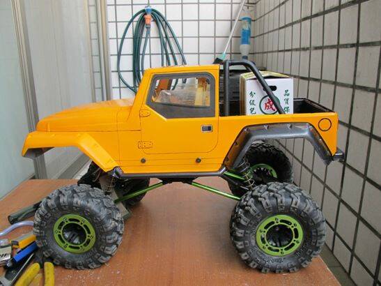

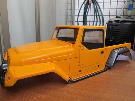

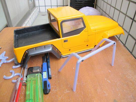

先把線給劃上..可惜我就是畫不直..手殘
本次工作只有偷ㄌ女王一個衣架..所以國防經費支出:0元
開工前來幾張吧..

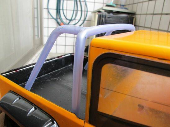

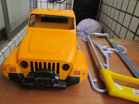

一樣是切切切...吹風機加熱整型...太慢...所以最後用
小支的瓦斯噴燈(用吹風幾應該可以很漂亮)但是開工時已經
3點ㄌ..所以惡搞就是要隨性哈哈....假組合..恩..還不賴

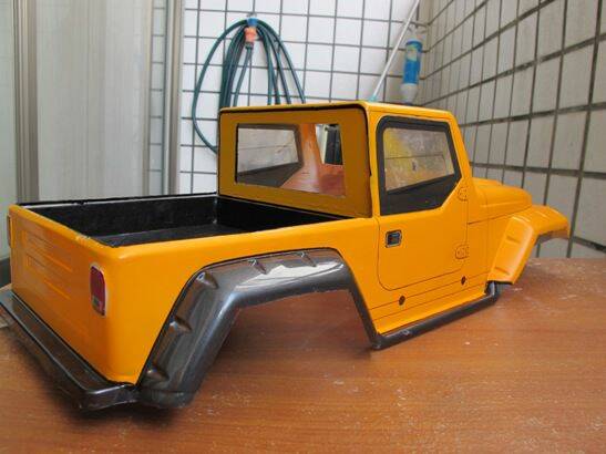

修一下..整形的過程中發現..以瓦斯噴燈加熱後可以直接黏起來
真方便...不過容易過頭..好像更有感覺ㄌ..
不過因為支架高度比車頂高一些..雖然黏起來好像很緊我還是不放心
還是用螺絲固定吧...這樣就可以放心的翻車ㄌ..

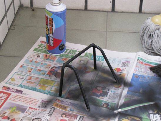

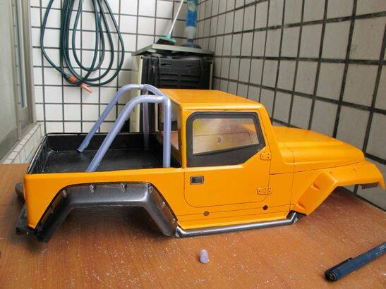

支架就隨便的噴漆噴下去吧..
等漆乾的同時把窗戶給搖下來..

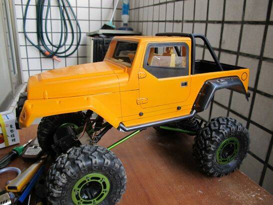

今天的內裝還是假組合..因為接獲車友通知願意贊助駕駛一員
就等駕駛到ㄌ再一併處裡吧..到時候還要看看駕駛要坐皮椅還是
絨布的..哈哈虎爛的啦....

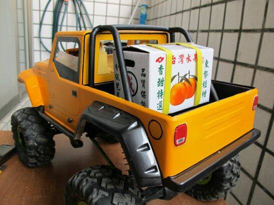

支架的底部是先定位好固定的位置..在貨斗上挖3MM的孔..
將3MM螺絲先鎖進支架..再將頭剪掉..插入或斗後從底部鎖上
3MM的螺母...我的經驗告訴我..這樣應該會比從底部鎖上來容易定位.
再來就看照片摟..不錯惡搞成功...
