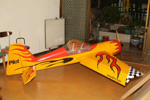

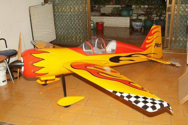

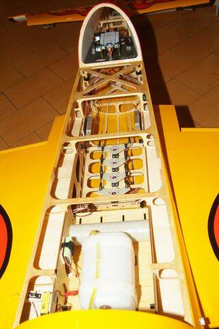

閉門造機一個禮拜,一個禮拜裝一台180cc
差點沒累掛!!!幸好飛機設計良好組裝過程非常順利,不用東改西改
飛機是Pilot-RC YAK-54 37.5%
黃火塗裝.....(實在不太喜歡這圖裝.............沒的選了)
全機都裝SAVOX 1256TG 20KG.....比美JR Futaba的Servo....用起來跟日製品沒啥不同
台灣做的果然不同凡響
CDI用鋰電7.4V降壓 ADC 降壓器....也是台製....品質,穩定度也只有一個"讚"字

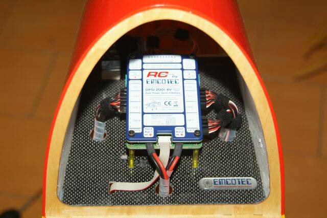

分電盤:EMCOTE DPSI 2001RV

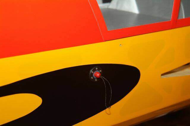

這絕對不是加油嘴...是DPSI的開關
這絕對不是加油嘴...是DPSI的開關
