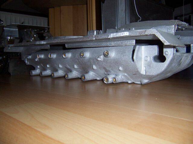

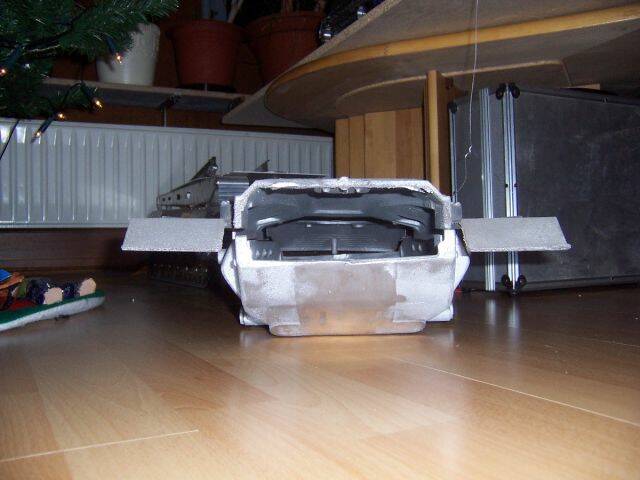

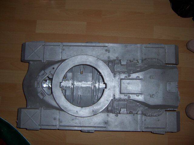

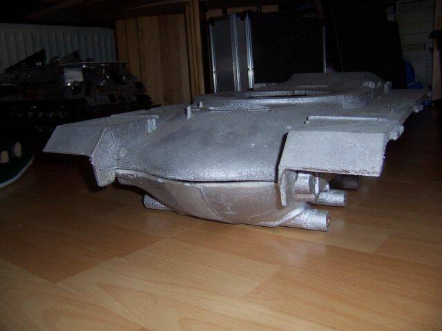

新聞報導 : 一德國廠家現以新技術 3D - CAD ,  放大 1/35 比例坦克模型 :  VIETNAM ERA M48A3 PATTON 坦克每一細節到 1/10 比例 , 然後起模全用鋁金屬鑄做 ...非常像真 . 請耐心等待 .

av_inn 兄,您誤會了不是EDM. 這金屬1/10 M48A3 坦克 是將塑膠1/35比例坦克,用3D電腦掃描加金屬收縮比放大,再用3D三維打印機以塑料做出型模,後用砂鑄造 . 成本很低 .

對 !!! 是全沙模鋁金屬鑄做 .
對 !!! 在 40 ~ 60 年代全世界中的坦克以金屬沙鑄做出來的地方是最迷人, 對 ! 有鑄造感 , 鋼板焊接式無感 .
