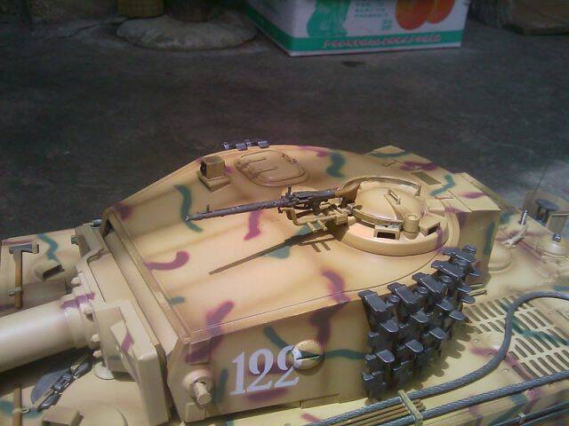

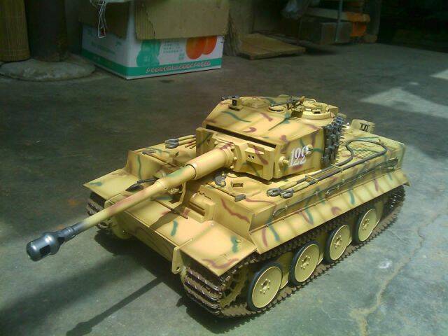

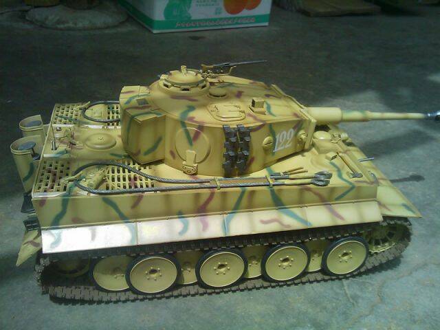

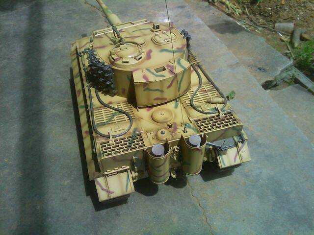

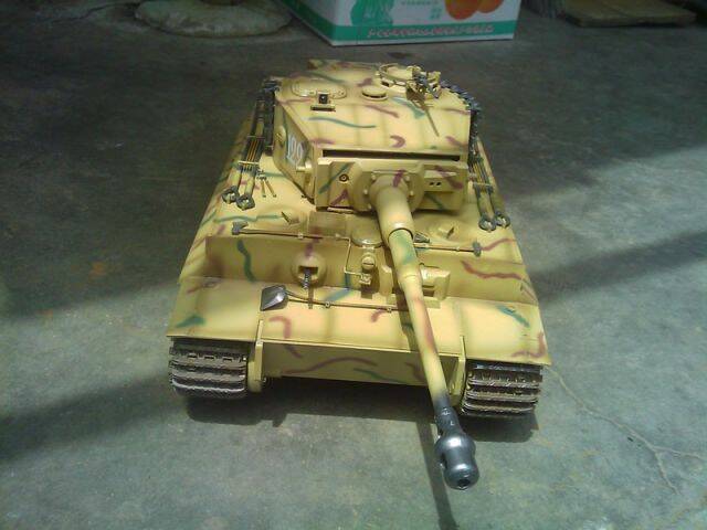

等了几天,号手今天才到,哈哈。感觉,和大家知道的一样,模型细节比HL做得好,摇控上,完全无语……所以准备改电路
那位DD能告诉我,这坦克怎么分解?我没找到能分解的地方,怎么才能拆开,我弄了半天都没找到下手的地方。。。
上图了
