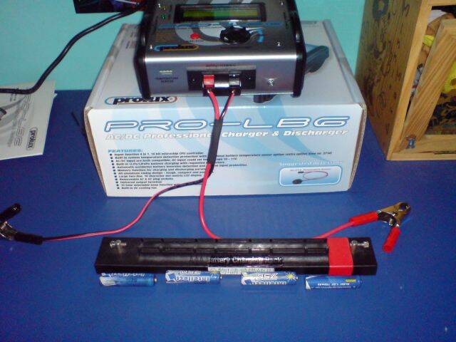

發表於 2010年4月26日 08:02 AM | 顯示全部樓層 |閱讀模式
請問4顆750容量的充電電池~
放電要設定幾A幾V呢=   =?

坦白講,這個問題我以前也有過,不過,一直沒有找到這方面的資料,但是隨著玩遙控模型的日子越來越多,我是以經驗法則來做的....
我先聲明,我的方法是我的經驗,可能有錯,也歡迎大家指正,但我的電池的確也活的好好的!!
我使用的東西跟你類似....我的充電器跟你同一品牌,是較舊型104那台.....你的電池座我朋友也有一支,我有借來用過,不過我還是沒打算買,因為我現在用電子材料行一個十多元的電池座,我覺得就夠用了,而且,可以多買幾種對應不同數量的電池........你的電池,我也曾經有過,後來用一段時間後送人了......有考慮再買,那組不錯用.....現在電池是用orion sho.....因為我有在玩miniz所以我的電池充放電次數增加很快,我用我的方法,這麼久了,也沒有發生任何問題,電池還是活的很好.....
我的設定都是用最小的安培數跟最小的截止電壓,以我的104來說,就是0.3A0.6V,你這台我有在觀望,可能會再入手一台你這台,我不知道你可以設定最小到多少,但我到時也是會用最小值來放電....
我現在會這麼做的理由是.....我第一次接觸這種數位可調式的充電器時,也是聽很多人說如何我就如何做.....這過程用死了很多電池,跟很多電池座,鋰電池跟鉛酸電池沒有記憶效應問題,所以我從來沒拿來放電過,而鎳氫鎳鉻一類的電池,我當初都聽人家說,放電時,截止電壓不可以小於多少多少,而這個"多少"也聽過很多種說法,就拿四顆串聯而言,1.2伏*4就是4.8伏,那時有人說,不可以低於標準電壓1伏特以上,也有人說不可以低於一半以上,這些我都做過,但結論就是,電池充電的儲電量變少,也往生的快.....後來朋友有一台其它品牌的忘了是叫M6還是B6,那台的設計是全自動的,也就是不能自行調整截止電壓,我看它後放電終了時,電壓大約都在1.*伏附近,因為充電電池用壞也用習慣了,我所幸就把截止電壓調到最小,放電電流也是以最小最不傷電池也放的最乾淨的概念,所以就都用最小值下去放電,後來充出來的數據都比原來的好上很多,實際下去玩的時間也變長了,.......如果放電快結束時,你仔細觀察它電壓的數據,會一直變小變小到放電停止時達到最小,然後開始變大,慢慢回復,四顆來講,一般都會回到大約3.*伏附近,有些電池甚至回到4.*伏,假設你設定最小值,下去放電,完成後再次放電,結果你會看到一下子電壓就往下掉了,一下子就放電完成,但是如果你截止電壓設定比較大一些,放電完成後,再次放電,你會看到,還是需要花一段時間才會放電完成,這表示,電池內還有電容量存在........所以為了達到最乾淨的放電,我都是把設定值調到最小.......
使用這麼久的時間下來,事實證明,電池的使用生命明顯較長,充電量也較多,放電時間也較長.........
再次強調,這個方法是我個人經驗,只適用於鎳氫鎳鉻電池,鋰電池鉛酸電池請誤比照使用!!
