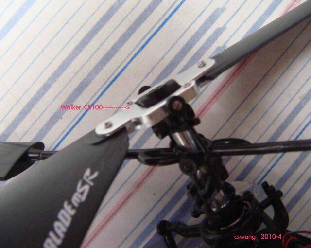

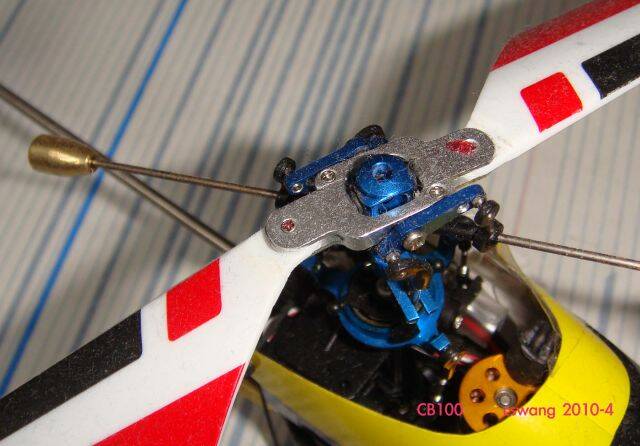

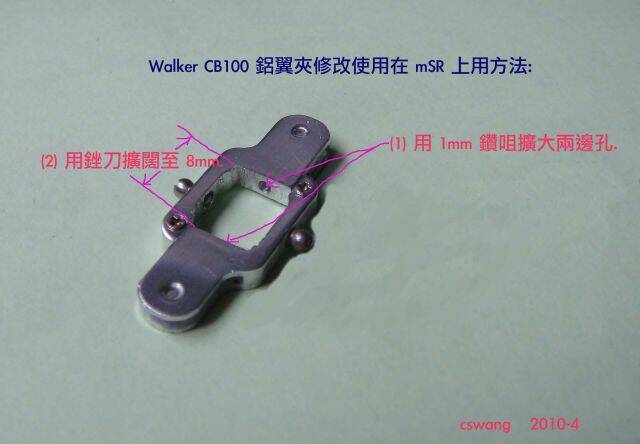

在外國網站看見有用 4#3B 的鋁翼夾改放在 mSR機, 但苦在港找不到存貨, 在舊機中找到 CB100 鋁翼夾, 量度尺寸發覺更容易修改, 只需用銼刀把兩邊擴闊及用 1mm 鑽咀兩邊孔擴大,已成功可用, 試飛良好且靈敏, 不需再向外國購買貴價 mSR 的鋁翼夾!  哈哈!
Walker CB100

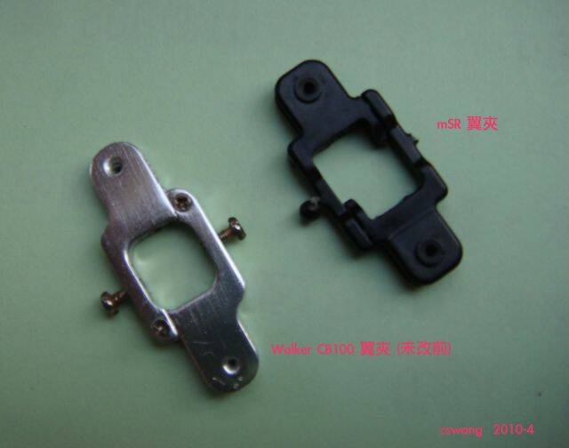

鋁翼夾比較
更改完成的鋁翼夾
安裝在 mSR 機內

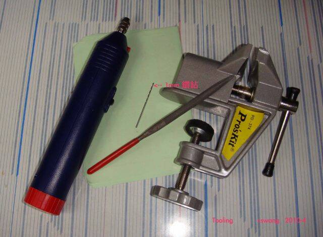

我更改用的工具(只花15分鐘完成修改)

再詳細說明:
    1.  用 Walker 型號: CB 100 的鋁合金翼夾.
    2.  更改方法請參看下圖照片:
    3.  重量請參閱原文附註,  謝謝.

回復 4樓 cswang 的帖子
CB.100的鋁夾.跟和上頭是1組賣的嗎.還是分開賣.是去模型店就有賣了嗎.真是不錯的點子.推推喔.加油.
