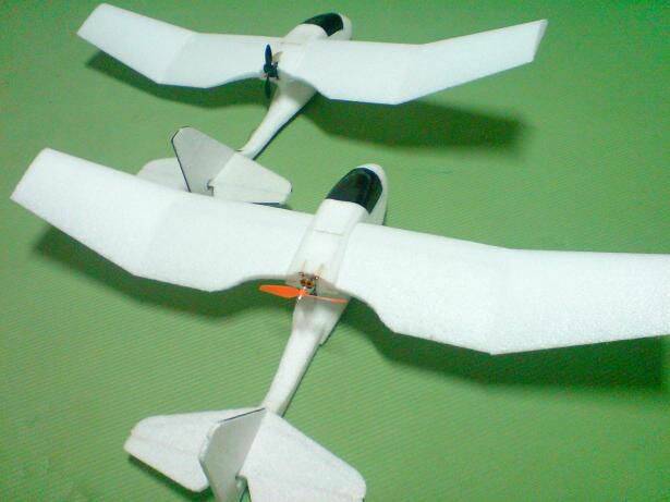

晚上睡不著
乾脆起來組飛機
這台飛機的零件已經切好一年多
一直沒時間組裝
現在組好了
可以帶兒子一起去玩飛機

可以介紹一下電裝嗎?  提供代切服務嗎...好可愛, 讓人想要收藏一隻....  辦公室旁有一個公園, 不大, 小小的體積可以放在公司裡, 午休時間可以用來止癢...

翼展 850mm
機身長 530mm
重量 150-180g
變電 10a
馬達 150級  1540/2900kv(4.5*4.5槳)
推力 約140-150g
電池 7.4v  450mah 20c
全速電流  約4-5a
飛行時間 5-8分
以上為飛機資料
最近比較忙
如果有再切的話
我會PM你
