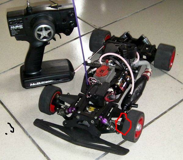

我想請問一下我的搖控器~可以改成下列這種充電電池嗎??
我的搖控器是要裝八顆三號電池~接收器是要裝四顆三號的電池的
麻煩一下大大哦~~

看你提供相片中的 很像都是電車在使用的 你是油車吧 那你只需購買發射機用的鋰聚電池 跟接收用的 加購一個充電器就OK 如果你有電氣方面的概念或是電子方面的觀念 相信是難不倒 網拍有這類的產品 你可以參考看看

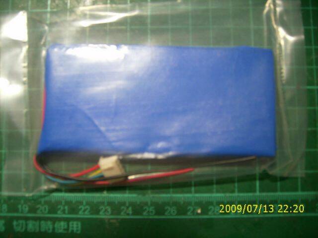

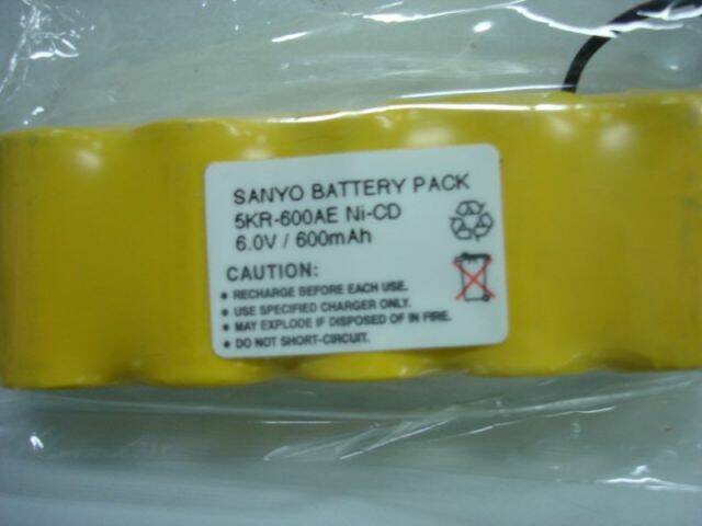

看一下大大的遙控器,電池艙 應該是平放8顆電池的方式,所以電池的的厚度要考慮到
安圖順序
電池
#1   不考慮    太大也太重了,而且符合遙控器最低電壓需求 要9V以上  這顆只有 7.2V(充飽約8.9V)
#2   不用考慮 NI-CD 不環保 也太重太厚
#3   可以考慮看看,應該是11.1V的鋰電池  (充飽有12.6V 要注意降壓問題)
#4   同#1
#5  可以考慮,同#3
所以可用在 遙控器上的 是#3,#5
其餘可改用在車上當接收用電池..一般看到都是5顆或4顆Ni-MH 或是Ni-Cd 的配置,所以一樣要拆一顆,或是降壓
一般接收 是需求4.8V~6V
