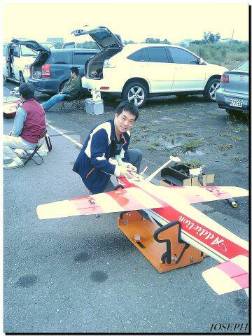

今天真是耍寶帶了相機居然忘了帶電池了,所以只能用我的手機拍照了大家將就將就看了,台北下著綿綿細語,二話不說就跑到南機場,宜蘭好像為飛飛機設計的天氣就是不下雨,所以讓我們這些台北幫的爽飛了,今天也是小梁ADDITION復原後再次復飛日子,前幾次都有熄火的狀況說實在的小梁還搞不清楚飛機的特性,所以今天我要好好為小梁的YS170引擎把脈不能砸了我的招牌,上次熄火的原因我認為是太富油了,先把他PUMP調出來一圈再說,結果ㄋ:太貧油了,油門一急催
瞬間產生暴震把必震器都彈開了,再把PUMP螺絲調進去半圈讓他濃油一點,結果催油門反應正常,此時油針兩圈(稍嫌濃油....因為新引擎的關係)>>>>>>來飛第一趟:一切正常不再熄火了,完整的飛完第一趟,正要高興時第二趟沒飛5分鐘就給他熄火了,降下來後摸引擎實在太冷了幾乎沒什麼溫度,主油針再給他調進去1/4圈,馬上再給他起飛.............終於解決熄火的問題.....哈哈差點砸了我的招牌,此時小梁接連飛了第4趟.....還是一切正常,放心了>>>>>小梁終於可以可以好好感受ADDITION的特性,說實在的現在才可以感受曾醫師作飛機的功力,以我第3者的角度看來,還真有給他準,其他的交給小梁發表了........看照片

今天引擎總算在 "YS 達人" 小周兄手上搞定啦  可以來感覺一下這機子,"真的聽話,而且很準 ", 我飛了4趟 收拾回家的時候看了一下各舵面 "都是0度" 本來在機尾加了20g鉛塊,飛完第2趟我就拆掉啦! 所以重心也很準, 現在終於和他培養出感情啦 !曾醫師這架準啦,下次來台北借你把一下, 突然想起他是2009 世界賽第7名的機子(電機版), 曾醫師拍謝 ,我目前還只有 "乙組第7名"啦
