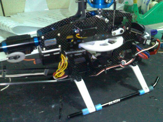

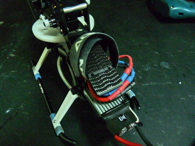

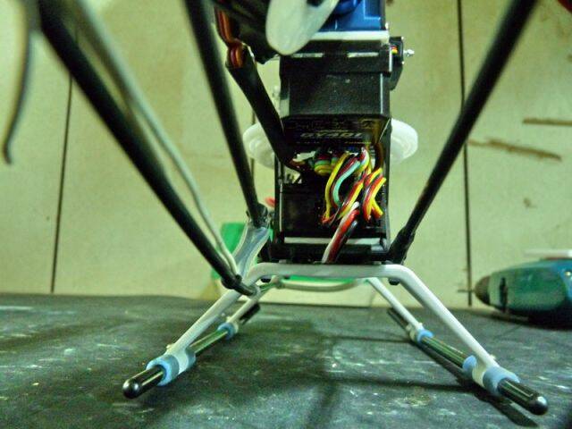

陀螺儀 要不要加束帶 就看你對你的 泡棉雙面膠 有沒有信心了
如果要加束帶 最好不要束的太過緊唷 不然陀螺儀會因為機體震動而誤判~
電裝配至大約是這樣 原本的35A已經換掉 現在機子上裝的是原廠60A的
第一張圖 就是原本用束帶 固定35A電變而鑽兩孔3MM的
