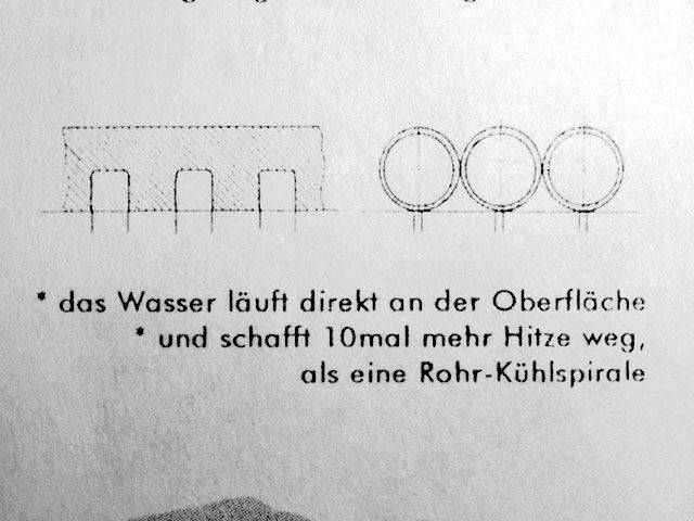

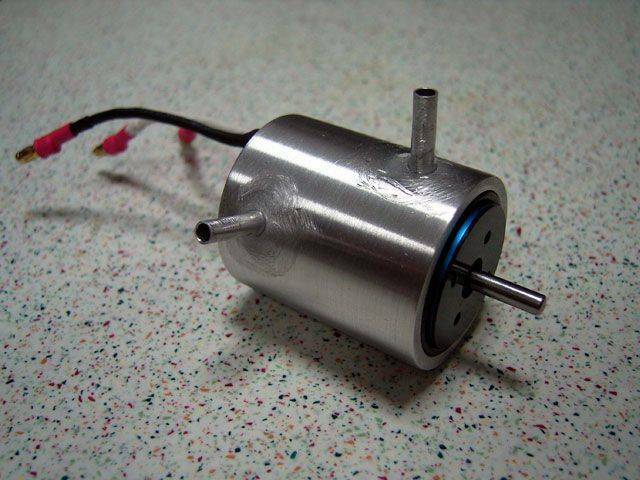

從一個德國製的馬達水冷罩說明書上看到: 用鋁/銅管繞成的馬達水冷,因為接觸面積小,所以冷卻效果沒有直接用水接觸馬達外殼的方式好.
參考了德國LMT水冷罩與一些德國網站上的DIY水冷罩的做法,花了一個下午去買材料,又再花一個晚上的時間做了一個鋁製的水冷罩.....

原文如下:
冷卻水直接與外殼接觸,可以多帶走10mal以上的熱量,相較於螺旋式冷卻管

我隊友BOBO在一次比賽時由於前晚整船分解檢查沒把水冷套的O環弄好.導致比賽時漏水而中斷比賽..你把鋁套拿給我我幫你用鋁焊幫你把進排水口焊牢再幫你雷射雕刻....我現在在台灣給我電話....

hsinli兄:
做的不錯喔!!
是否有製作的過程圖片可po上來讓大夥兒們品香?
