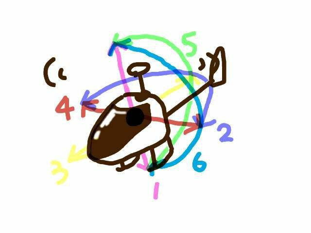

發表於 2010年4月21日 11:49 PM | 顯示全部樓層
多了側翻和正翻:)
我個人的見解啦:P 6動圖解.JPG

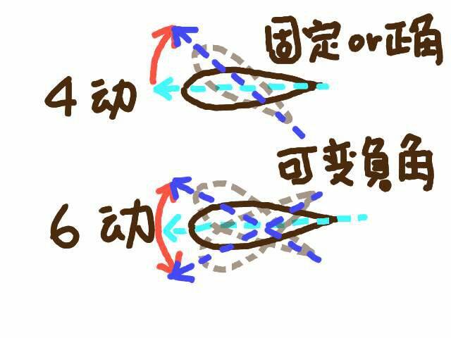

簡單的說...
其實只是槳的攻角可動範圍變大
讓它可以變成負攻角
從側面看槳

發表於 2010年4月22日 04:46 AM | 顯示全部樓層
回復 3樓 cookeyhung 的帖子
大大的圖畫得很漂亮
可是六動好像不是指 六個機體動作方向  而是指遙控器可通過六個頻道控制接收上的六種動作 所以又稱 六通道 或 六頻道  (6 channel)
1油門 throttle
2升降伺服 elevator
3副翼伺服 aileron
4螺距伺服 pitch
5尾舵伺服  rudder
6陀螺儀感度 gyro
其中2 3 4等伺服 成120度夾角 合稱 CCPM伺服器(cyclic collective pitch mixing  其中的collective pich 就是可變螺距 簡稱CP)
控制 十字盤前後左右傾    前後左右飛
         正負螺距的控制(十字盤上升下降) 上吹風或下吹風 也就是正飛倒飛
加上 尾舵控制機體的順逆時針旋轉(yaw軸)
讓 直升機可以 每一個方向都可無死角的獲得控制
四動機是少了4 跟 6
十字盤多是 90度或180度配置 只能控制前後左右傾 而無法控制十字盤的上升下降 螺距不可變 所以 四動機 又稱 固定螺距機 fix pitch 簡稱 FP
