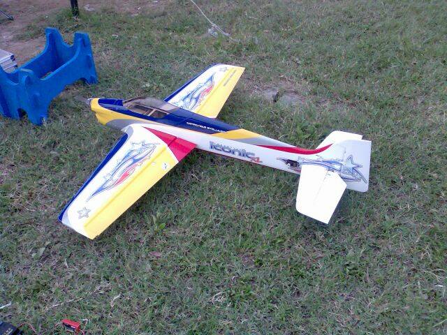

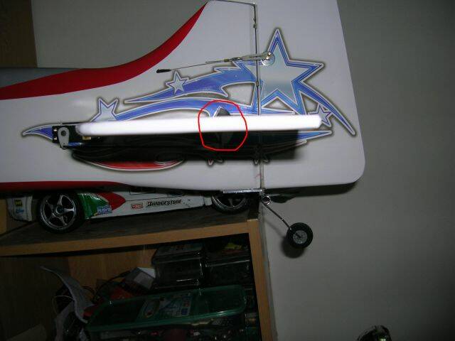

今天早上1100就到西盛沒想到引擎試高速時一下就過熱了,與世冠兄討論應是散熱不良只好放棄,後來想想去檢查油針才發現我把油針鎖到只有1/2圈,廢話當然過熱真是.............二話不說立刻重調引擎,起飛時感覺機身確實有些重起飛後一個來回調好微調後低空從面前飛過,天哪水平尾居然在....振翅...立刻大喊降落,回來檢查原來不只有尾翼需補強連機身也因為有開口讓升降舵通過,所以強度不夠,所以決定要重做尾翼再飛了

圈起部分是開口
圈起部分是開口

發表於 2010年4月21日 09:32 PM | 顯示全部樓層
特力屋有充填式泡沫膠~專填隔板~縫隙縷空處~充填發泡後(約膨脹2-3倍~要注意灌入量及均勻)我有用指頭壓過~強度不錯!原縷空處軟軟薄薄感覺~變成相當厚實!可以買一罐來旁邊實驗一下如何充填發泡~且不吃太多重量!畢竟再度拆卸水平尾翼面總會折損更多面積強度!使用方法滿簡單~未發泡完成之前的流動性很高~旋轉角度已達充分發泡到死角!

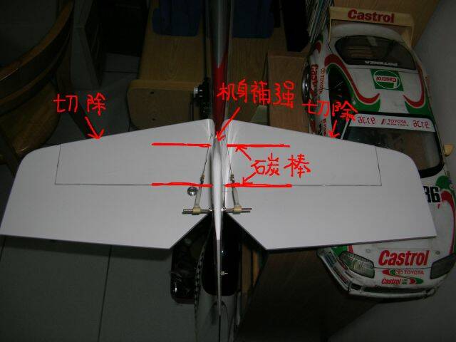

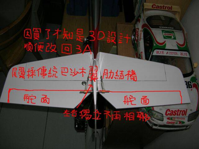

感謝提供方法但是因為對尾翼非常不滿意,所以趁機把它處理掉,圖解我的計畫
剛剛檢查水平尾中央已經裂開了,可能是震翅時就裂開了

發表於 2010年4月22日 08:31 AM | 顯示全部樓層
小雷
從做水平尾的同時
也順便調整重心(你不是說尾重嗎)
粘上去前先過磅
祝成功爽飛
