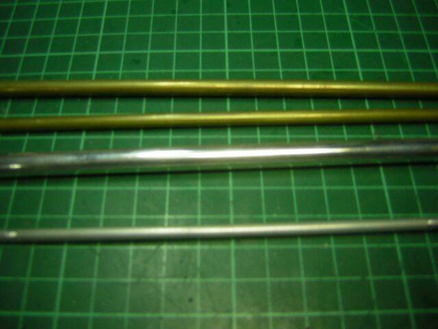

9空心鋁管 外徑7MM內徑6MM
  空心銅管  ..... 6MM.......5MM      (材料 台中五金街購買的)
  空心銅管........5MM.......4MM
   鋁條        ........4MM
10   寶馬香菸一包  <<<<基本工具

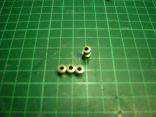

做法1 先把想要避震器長度用切管具切下
圖下是3支避震器的所需要的材料
7mm鋁管 長度自取x3  自己想要的長度
6mm銅管 長度5mmx3
5mm銅管 長度5mmx6
4mm鋁條 長度 比照7mm鋁管多出5mm x3
做法2  把切下的所有材料.切口處修邊

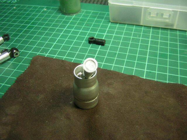

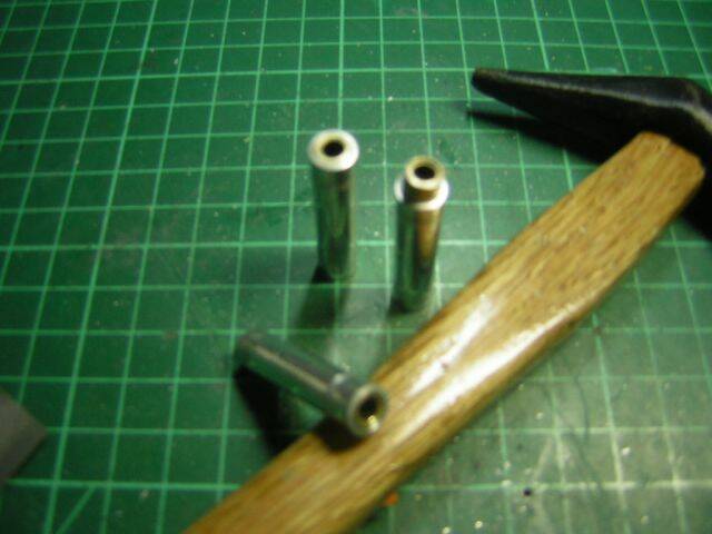

做法3   把5mm銅管塞入6mm銅管 利用鐵鎚敲入
做法4  把敲入好的銅管 在敲入7mm鋁管中
把敲入好的7mm鋁管敲入處.修飾.磨平 準備砂紙1200號

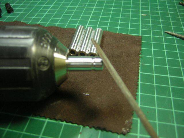

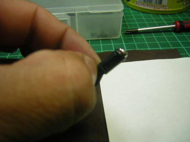

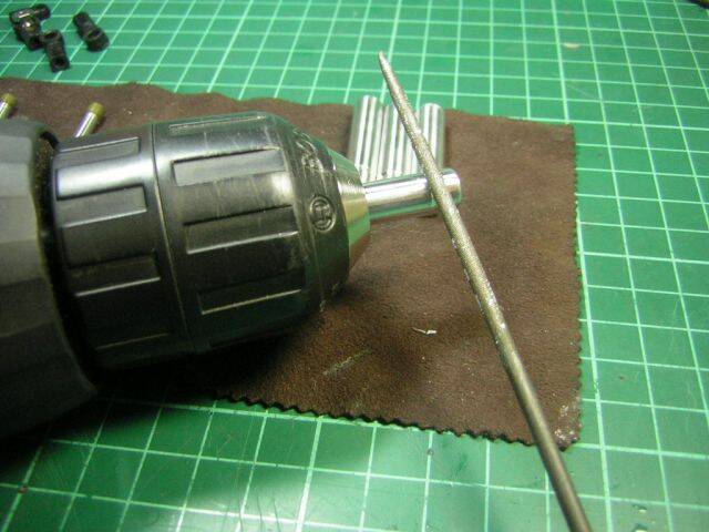

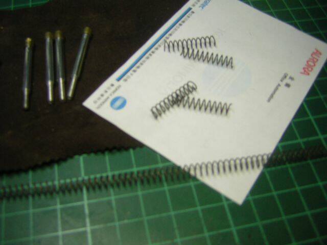

做法5  4mm鋁條攻牙動作 用電動鑽夾住4mm鋁條
準備4mm丸駒攻牙 再換3mm丸駒攻牙 攻牙速度別太快
把4mm鋁條攻牙 尾處修飾一下
做法6  把5mm銅管敲入4mm鋁條  利用電動鑽固定住
鐵鎚準備!
拋光動作  把所有的材料 利用電動鑽固定 1200號砂紙
輕輕模一下 在用拋光膏!!

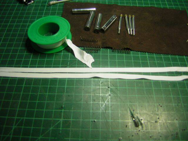

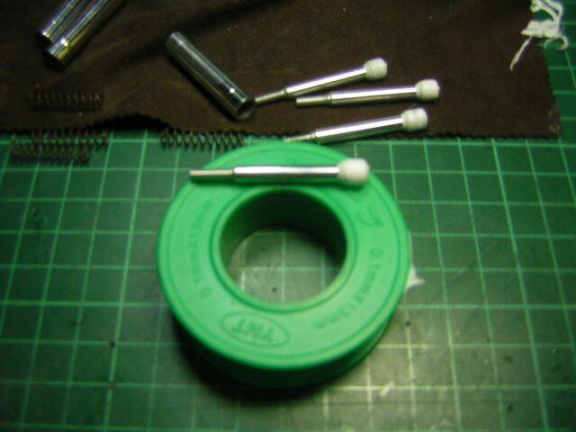

做法7 彈簧 軟硬自取   長度自取
做法8    (止水帶)爹幕西路     小刀割成2半 在繞入4mm鋁條

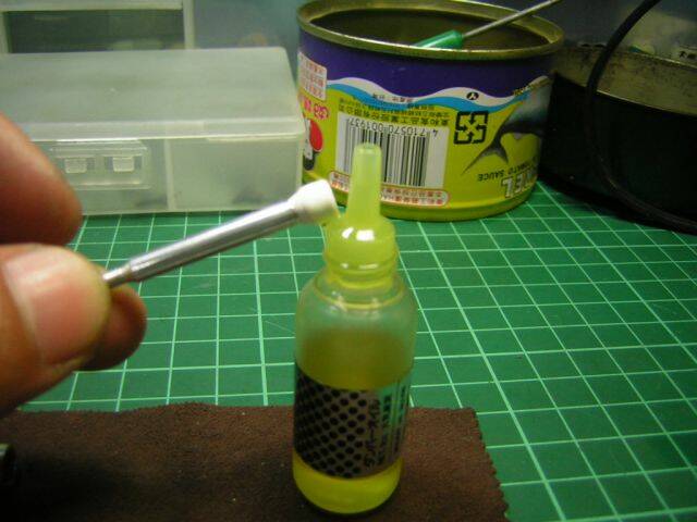

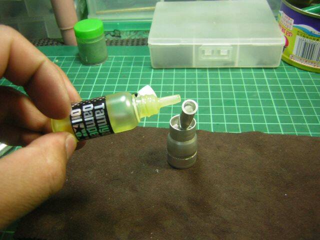

完成所有動作後 把4mm鋁條放入7mm鋁管 滴2.3滴 避震油
試試密合度  如果可以就放入彈簧  正常的話很滑.密合度很緊
如果卡卡的 就是做法2的動作沒有乾淨  把砂紙1200號捲成小小的
磨合一下 即可

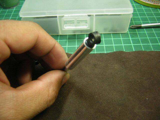

把球頭套塞入7mm鋁管  球套田宮牌的
6MM 5MM都可.塞入密合度剛剛好很緊不會脫落
4MM鋁條 自行選配球套

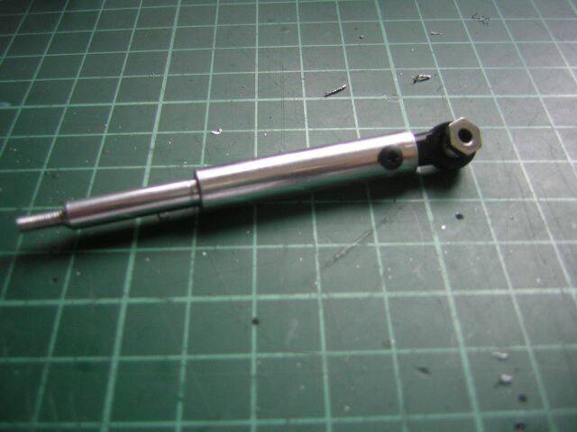

這樣算是 彈簧氣壓式  避震! 哈哈

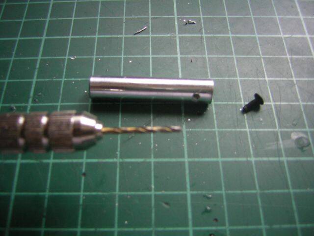

怕掉 可鑽洞鎖螺絲     幾本上是不會!

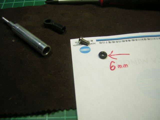

如果想要油壓避震
把球套鎖上6mmQ環 (釣魚店有賣)  在塞入可以完全封住不會漏油!

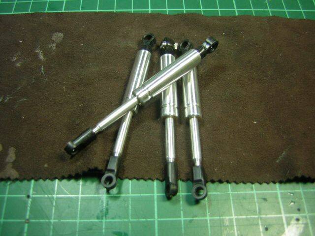

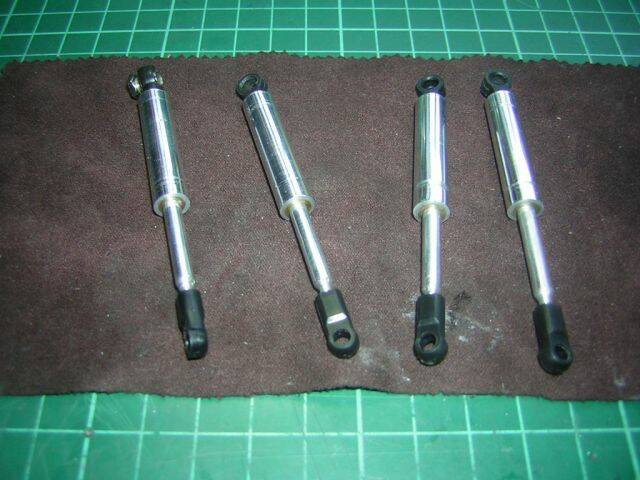

完成品!!
美化避震
不錯看吧

鋁管外再攻個牙套上適合的螺母就可調彈簧軟硬了
