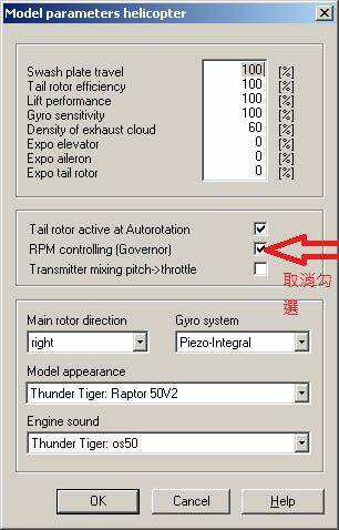

轉速定速器控制要關起來才能調!在模型參數選項中

摟上兩位前輩.關閉定速器後重新作校正.還是不行... 小弟想請問你們是如何設定?能告訴小弟你們設定時的程序?小弟一開始的設定方式哪不對?
