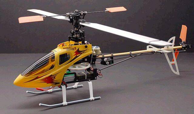

我有台King II ,不知道要如何調螺距...
馬達3800KV 12 級 8 磁鐵 10 t , 40A 電變,~
電變資料~
DINOSAUR EMCEE 40A/P CURRENT MAX/45A STD/40A DC/4~16v Lipol 1~3 NIHm4~12.~
馬達也是同一家的 ~ 應該是新西達的 ~
陀螺儀,Ek2-0704,銀色那顆 ~
請問~這架機子的伺服拉桿,要鎖到什麼樣的長度,是否能提供個尺寸?
十字盤上面那個剪形臂需要,調整伺服拉桿,對正平行嗎?
使用原廠PPM 6動搖控器時,左右那個旋鈕需要去動它嗎?
一般正常是轉在那個位置?
調螺距時,是否須需要先抓0度?
還是直接調整螺距?
我嘗試調整,不知道方法是否正確的~
搖控器微調及搖桿放在中間,將馬達線拔除,左右旋鈕都轉到0的位置,開起搖控器電源,開起倒飛開關,
先調整伺服推桿,達到十字盤,從機身側面正面,及十字盤上面的剪形臂,成平行,
掛上螺距尺,調整長推桿,使主旋翼達到0度 ~
調整螺距時,搖控器左右旋鈕,是在什麼時候,才需要去轉它?
試飛時,主旋翼轉速很高,轉左右旋鈕也都無效,不知道是那裡沒有調好?
謝謝~

以下的調整提供可作個參考 ~
搖控器微調 / 旋鈕,搖桿推到中間,開起定速開關,拔掉馬達電線,接上電源,先調整伺服機的擺臂呈水平位置 ~
從機身側面及前面,看十字盤是否有水平,調整推桿的長度,再調整十字盤的高度,使上面的剪形臂呈現水平 (同時轉伺服機那三個推桿頭) ~
掛上螺距尺,調整長推桿頭,讓旋翼達到 零 度 ~
如果出現,正螺距或負螺距比較大時,把比較小的螺距,調整長推桿頭,鎖緊為負角度加大,放鬆為正角度加大 ~
完成之後在定速模式時,約為正負10度,一般飛行模式時,中間約為 正5,底下約為0 ,到時再修改停懸的螺距,轉右旋鈕,往 正 的方向 ~
倒飛試飛時,可依據自己的飛行習慣,去修改螺距,轉左旋鈕 ~
~ (螺距加大時,轉速會下降,) ~

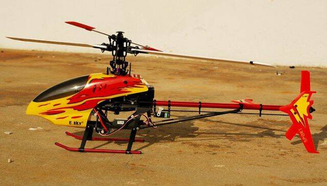

King II 改無刷電變之後,已接近到King III的價位,400級的,何不直接考慮這台呢?
