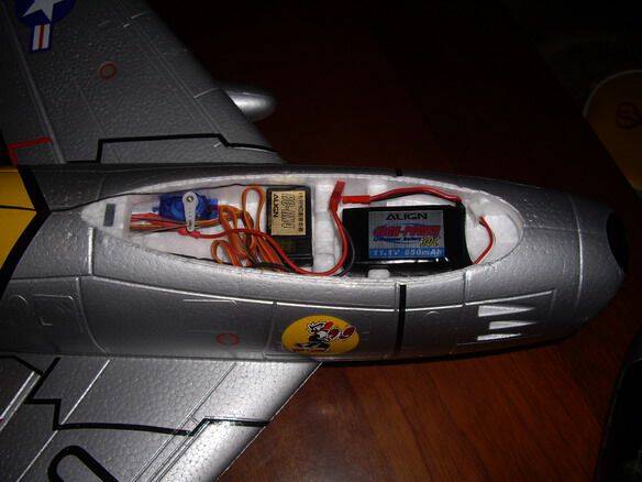

好久沒PO飛機啦!也是我好久沒飛飛機啦!
這一架可愛的EPO製的F-86,好久以前就在拍賣網上看到了,一直想入手都沒空。
前些時候跟電小二提起,看看他能否弄到貨,上週就來電說飛機到啦!
為啥說他可愛呢?
機身長度:640mm
翼展:645mm
建議起飛重量:370g
機上附了風鼓、無刷,還有兩顆伺服機,算是很實惠的。
價格不要問我,請自行上網查詢。
原廠是沒起落架的,不過有做好保護措施,可以避免伺服機或是舵片在降落時損壞。
使用11.1V850mA的鋰電,全速時約為13A,跟原廠數據差異不大,原廠說會有兩百多克的推力。
全備為357g。
今天要實際飛行時,覺得重心似乎偏後,於是在前面放了一個8g的十元硬幣。
自己一個人試飛,一手拿遙控器、一手拿著飛機主翼,油門全開輕輕甩出,機體很輕鬆建立起初速,可能是飛機夠輕的關係。
上空後只做了一點副翼微調,就輕鬆的飛行啦!
中速也很穩定,倒飛也沒啥問題,做LOOP時有些偏。
基本上算是一台很好玩的導風扇飛機,雖然機體小,但是像今天的風勢不大還很OK!

發表於 2011年10月5日 12:02 PM | 顯示全部樓層
大大....我也想入手一台F86來玩玩...
我還是新手.....
想請教大大....
是用4動的嗎???
副翼用一顆伺服就可以了嗎????
謝謝...
發表於 2011年10月9日 02:52 PM | 顯示全部樓層
您好
是用4動的,附翼是用一個伺服器...最近飛F18......帶一些新手..
