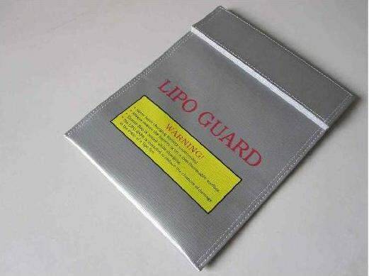

只要是大C數的鋰聚都能用5C充電.不是只有海波浪可以.我的電池都是用8A來充(因為880只支援到8A~不然一定用5C來充)不會壞啦.不過建議充電時用防暴袋把電池包起來會比較安全.我平常電池都是放在防暴袋裡保存.以免發生危險(因為工作的關係接處鋰電以經10幾年了.看到會怕了. )
