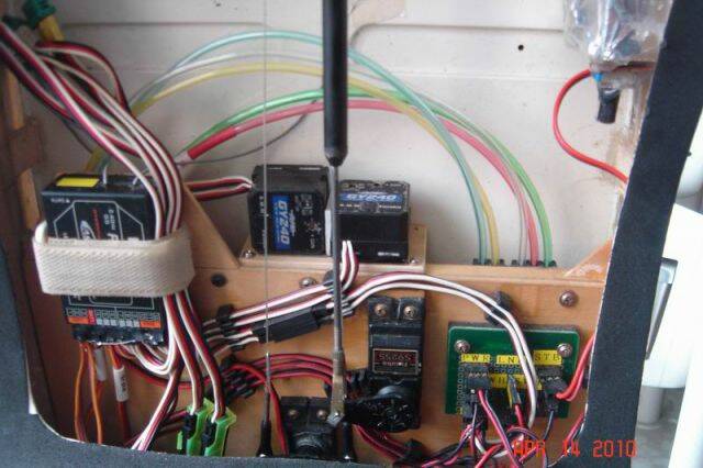

一般飛機使用在副翼與升降舵就行,轉90度安裝,水平大約就行,底面儘量跟副翼軸垂直,能裝在重心位置最好,但偏一些也沒關係,我都是用目測的,一般都開在normal模式就很好用了,起飛跟降落不要開在鎖定模式.你可以參考這篇看看

352粉貴耶
小弟ㄉ灰機裝兩顆240
分別顧AIL 跟 RUDD

顧 RUDD 用意是防測風嗎??
發表於 2010年4月14日 04:05 PM | 顯示全部樓層
怕1顆引擎掛掉
