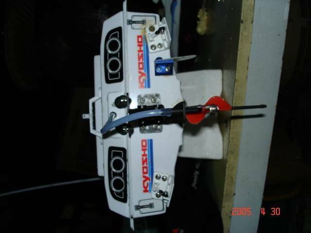

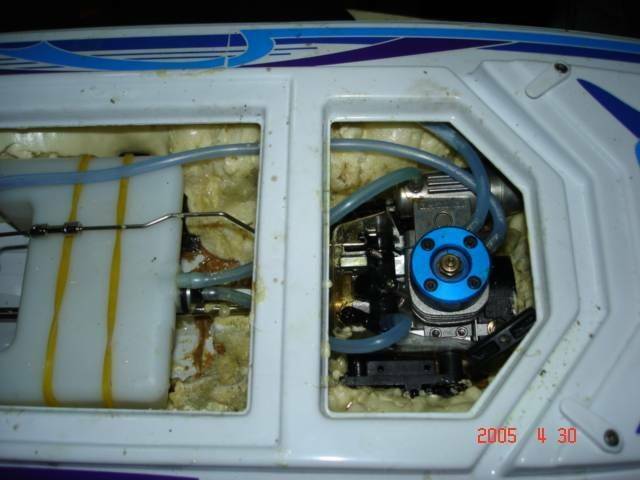

No.1  細部校調後的小白
經過昨天晚上與今天上午加裝水刀及壓水版後...小白再度出征
有幾個問題想請前輩指導
1.水冷系統似乎效能不大...好像沒有排水的作用...經觀察後,進出水口暢通無誤
2.引擎行使一定時間後...效能似乎逐漸遞減..
3.轉彎時油門催不出來....
4.轉彎時幾次會熄火...
有影片可給個位大大作參考...只是不知哪裡可供存放!!!!!

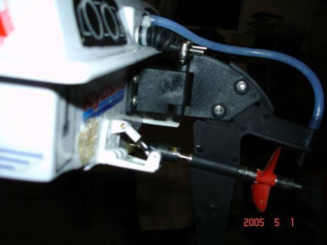

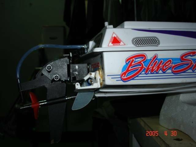

hz2910兄:1.水排不出來的話可以將後舵的進水口用美工刀削斜一點
               2.引擎效能遞減應該就是引擎過熱:了喔
               3、4有可能是接收器的電池快沒電了吧
             PS:還有您的壓水板好像是裝錯了耶!對了明天早上九點我也要帶我的小白去疏
                   洪道玩一玩,有空的話也可以研究一下喔

有圖片能參考比筆述優上太多了...

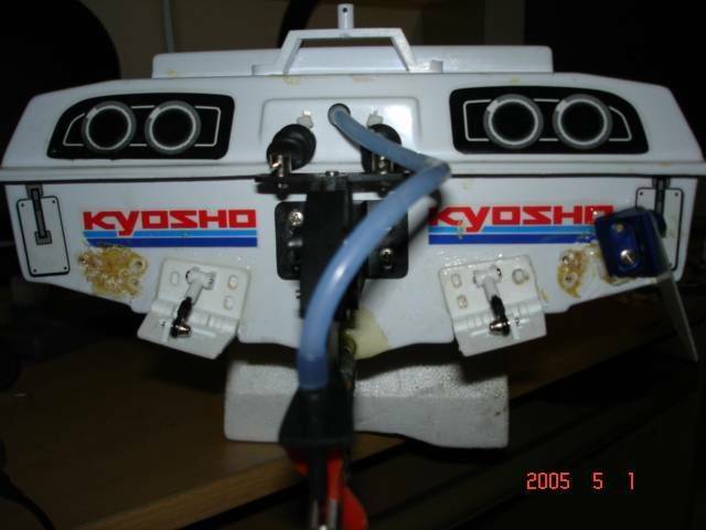

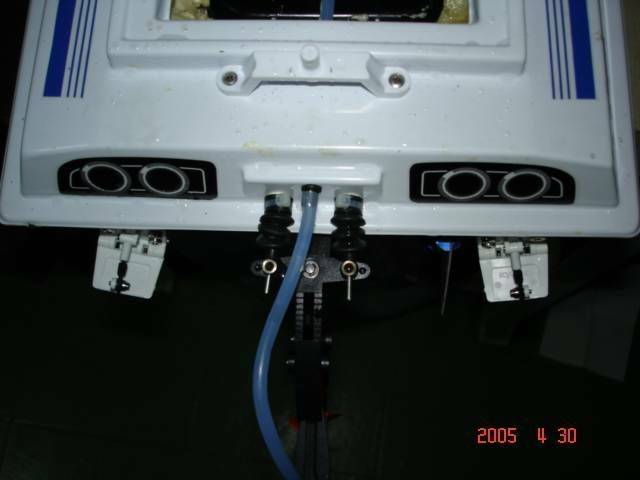

1.螺旋槳入水角度大到離譜!!
2.水刀位置裝錯..除了會造成running wet...對船身穩定與過彎順暢毫無助益!
小弟明天下午2點左右會至疏洪道...
屆時咱們再研究改善!

另外

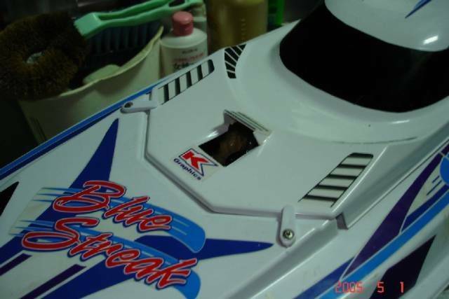

小弟在上蓋的地方挖了進氣口
以便裝蓋子時...些許廢氣排放及冷卻引擎溫度
這也給大家作參考..
若有錯誤亦請指教喔...

嗯....理論上下壓面積越大...船頭越是穩定...
壓水版與船底的角度基本上175度到180度為主
也就是說接近水平..並無接縫
不過實際上還是要依照船的特性來做調整....
至於水刀的大小等同於壓水板的理論
不同的是..水刀須與船底成90度
只是...過大的壓水板或水刀只會造成船身行駛的負擔...
版上很多前輩,如蕭大...邱仔..都是V型船底的專家...若來船場...
肯定能學習到很多技術與經驗...
若有錯誤請前輩指正唷...

這兩點感謝大林哥哥的指導
小的在研究過後認為...
是引擎出力不足或船身太大...導致扭力不足或空轉
或許我該由原廠2葉金屬螺旋槳下手
或許可以改善其情形
另外熄火的問題已經解決
主要是怠速太低....加上轉彎時沒催油門而導致...
都已克服囉...

以下引用由 hz2910 在 2005-5-2 09:47 AM:
壓水板主要是要水流經過時....將船頭壓下來...以防點頭的狀況發生
所以...裝設的位置...以靠近傳動軸附近為主...
另外水刀的位置以兩側接近外緣為主....並與船底作90度的夾角....
800系列要是V行船底 ...
原本5/2要去試船的..
可惜天公不做美...
今天才去試船...
今天下午風和...氣溫涼爽...
是試船的好天氣
下水後發覺...船頭不會點頭了...正心感愉悅時...
發覺船速似乎不快...
不知是壓水版的角度過大還是怎樣...
回家後又重新調整過....明天再試一次囉...
