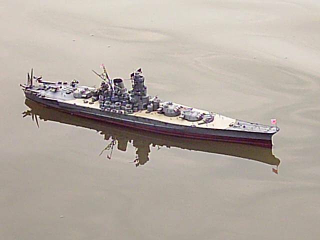

要改那一台1/350戰艦呢?我也改了一台1/350戰艦.
可以去電動船區研究一下(1/350大和號).
或許對您的改裝計劃有些幫助~!

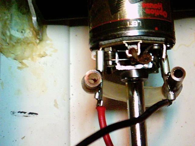

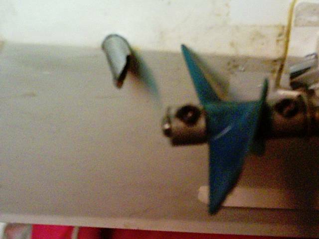

可在槳葉後方插入有斜口的金屬管就可將水導入,即使是像真電動船也可用這方法.
如果船內空間夠大也可用汽車雨刷用的抽水馬達把水抽入.
馬達最熱的地方是正負極的地方,碳刷磨擦會產生高熱,正確的是在那兩極的部份做水冷.
附件 1:  自動進水.JPG (2005-5-8 10:54 PM, 556.97 K,下載次數: 129   下載名單 )
