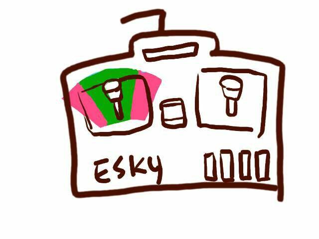

我的機機是ESKY BELT CP V2
我發現我的發射機有25%是虛位=..=
也就是搖桿移到紅色區塊內,尾伺服器不會有動作0.0
只有綠色部份伺服器會動。
我有檢查尾舵機它是不是拉桿卡到還是不夠位可以移動,
但都還有空間可以退押~
還有我看我的尾伺服器左右範圍只有到90度
(其實應該可以到120度才對)
要怎麼調整呢?是陀羅儀的問題?
排除是搖控器的問題
因為玩模擬器時是正常

遙控器沒法調,連桿調過了也沒辦法,那看陀螺儀上有可以調整的旋鈕?

推遙控器圖~~真厲害
發表於 2010年4月12日 04:42 PM | 顯示全部樓層
這個圖 我喜歡

有二個旋鈕
一是limit
已經開到最大了。
二是delay(我不知道調這有什麼作用)所以是關的。

遙控器的方向舵有置於中立點嗎?及伺服器總行程檢查一下。
