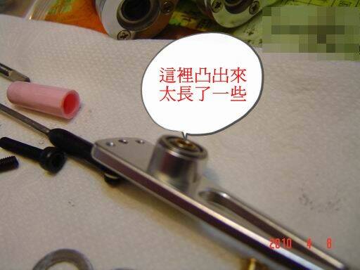

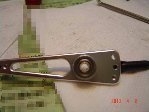

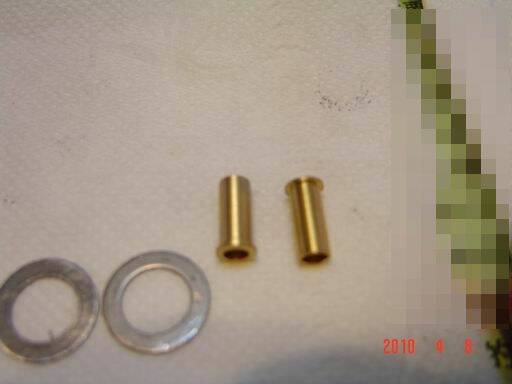

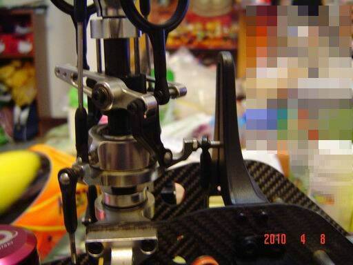

接下來就是這個球頭銅套了
試套上企的結果,好像太長了一些,會造成連結處搖晃,想必機子在空中也會晃給你看 ~~~

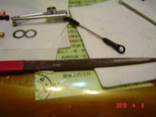

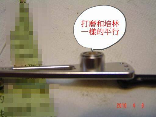

只好抄出傢伙,來給它挫一挫,看它還敢不敢作怪 ~~~~
套在上面再慢慢的挫,挫好後的樣子應該和培林平行沒有凸出來就好了,不過事後的清理工作也快搞死偶了,銅屑一大堆 ~~~~

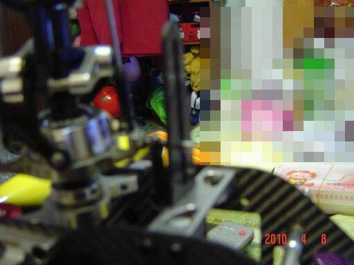

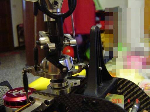

來個正面照吧!~~~

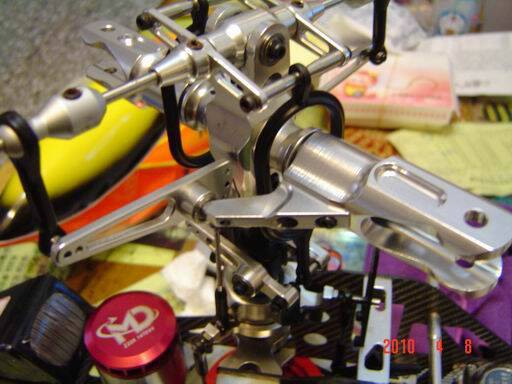

終於裝上企了,搞定YAAA ~~~~看起來真爽 ~~~~

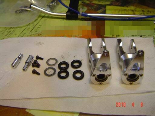

拆下來的舊旋翼頭組,辛苦你了 ~~~~

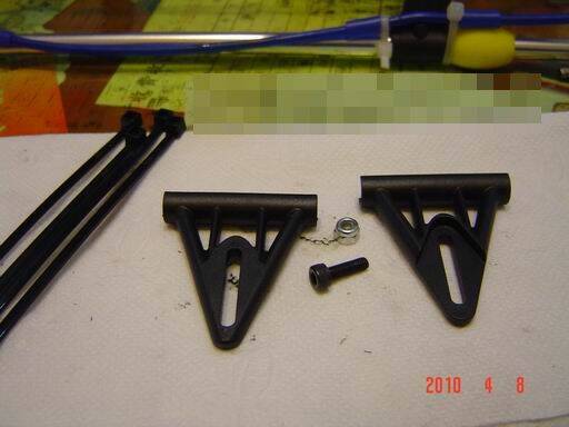

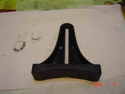

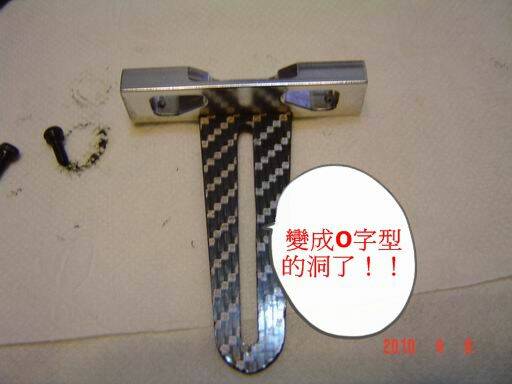

原來的ECCPM十字盤固定座是由金屬和這塊玻璃纖維板來固定的 ~~~~
結果就是,飛了近百趟的結果,固定梢被磨了一道溝痕 ,當然啦,準度也跑掉了 ~~~~
原本一字型的固定座也被磨成O字型了 ~~~~
這次也把這個零件換成塑膠版,不但固定面積加大,支撐桿被磨損的疑慮也大大的降低了!!!
再來一張!~~~~

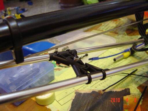

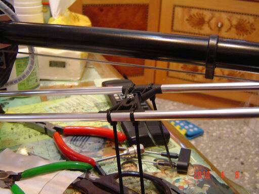

基於之前原廠沒有附的尾管支撐架固定座,這次也給它購入,以便強化支撐架的強度
用原廠附的束帶給它五花大綁的綁了上企

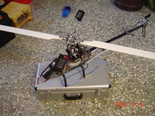

呼! ~~~終於完成!

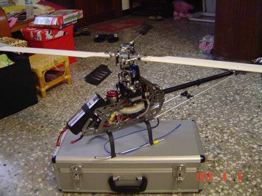

終於完成了偶的辣機改造 ,看起來就粉辣呀! ~~~
再來張辣機照,接下來等偶的飛行報告吧! ~~~
