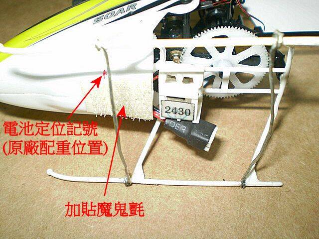

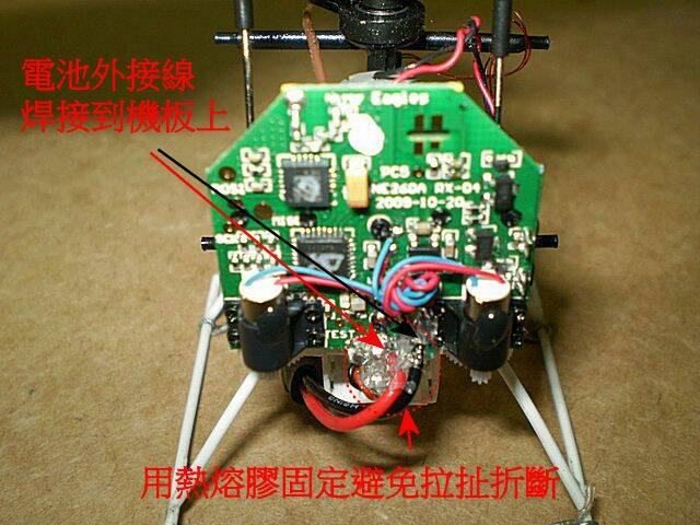

我自己是直接將公的接頭線焊上機板的電源銲接處,電池座不動,
外接電池選用 150mah (S107用的那顆),改焊母接頭,
所以我現在要用原廠電池120mah也行,要用外接電池150mah也行,
誇張一點兩個一齊上(120+150=270mah)也行 XD

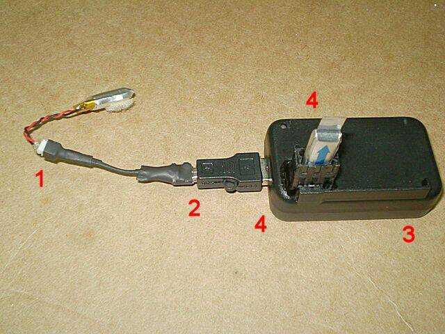

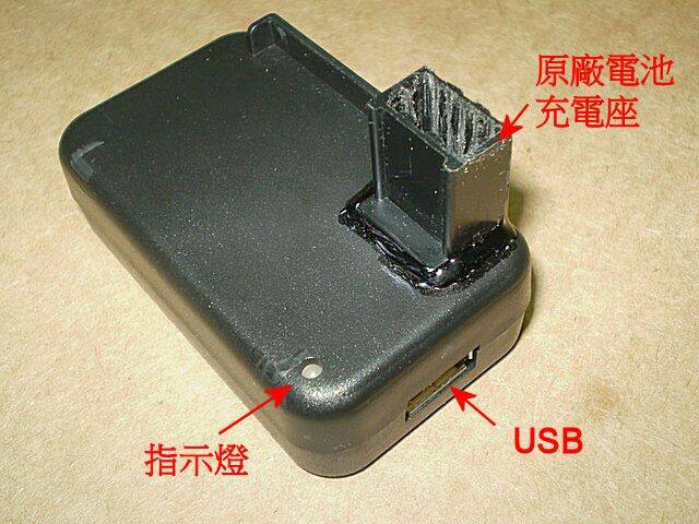

外接電池的充電線則是再用一個公接頭+USB接頭+二極體+一段線自製而成,
直接插 USB 就能對外接電池充電,選用左岸製 AC110V→USB 插座(5.0V) &
電池座(DC4.2V)的充電器,再將 DC4.2V 的座改造,用來插原廠電池進行充電
(原廠$350的座充錢省下來 :D)
要充外接電池時,就1~4依序插接,要充原廠電池就 3~4 依序插接 ^^

您真是厲害了!!真的改很大!
原廠電池的改裝充電座(母的)是從哪裡找到的?可以介紹一下嗎?
發表於 2010年4月18日 12:10 AM | 顯示全部樓層
回覆 20樓 kakkoii12 的帖子
沒辦法啊,原廠座充賣得有點貴,
只好自己想辦法了 :P

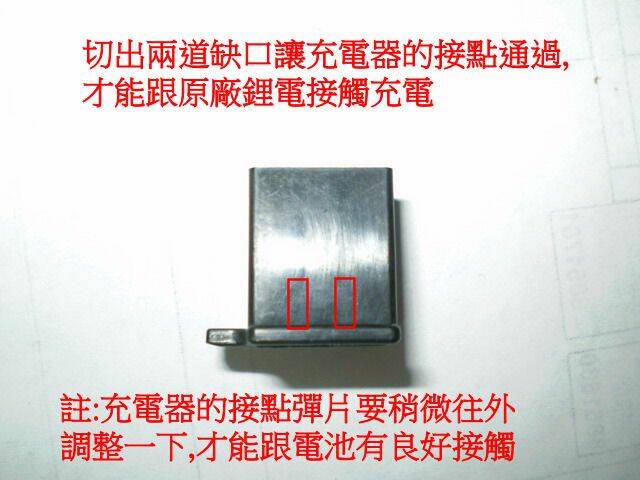

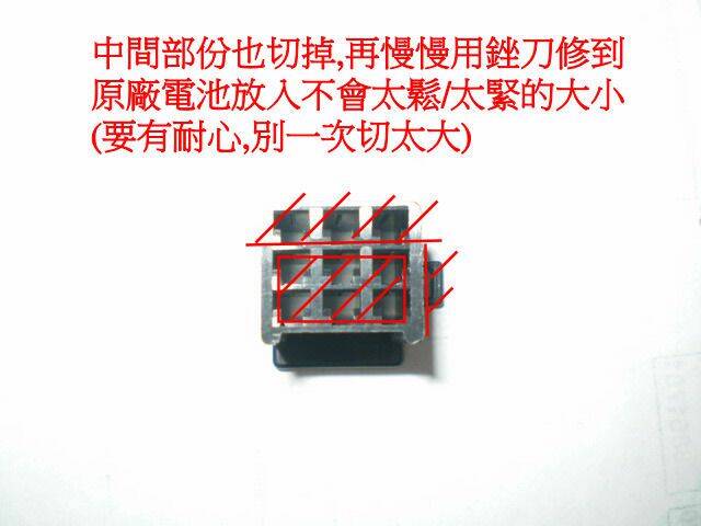

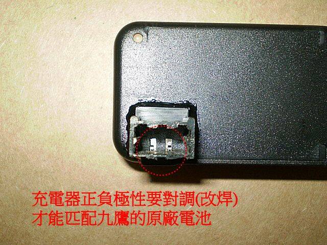

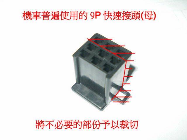

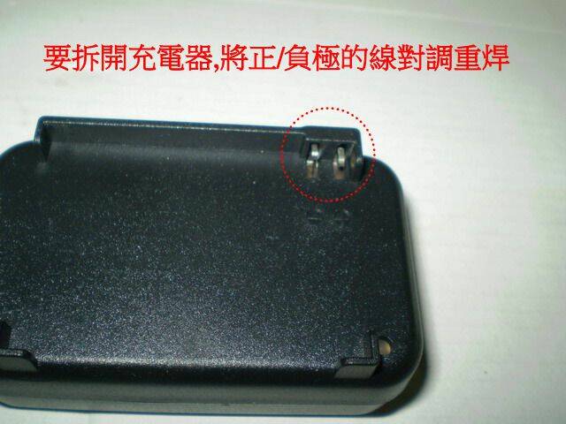

材料是一個機車常用的 9P 母快速接頭,切一切、修一修,
動一點小改造(對調電源極性,調整彈片位置),
然後用AB膠將座黏上去,完工!
成本<NT$50
