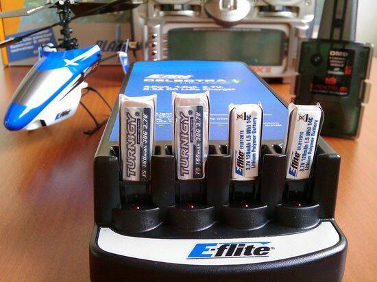

mSR真的是越飛越上癮~~室內機的首選呀!
160mah 30C  v.s. 120mah 14C 身高與出力明顯有差

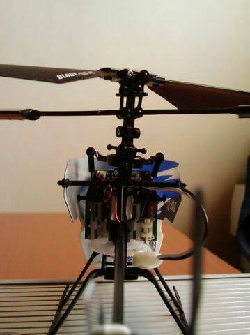

. 由機子後方往前看,Swashplate出廠值明顯的左高右低 =>不用特別把它修訂成水平喔
. 後方機板看過去有兩顆伺服器,遙控器Swash Type =>1servo(NORM)或2servo(180度)都可以

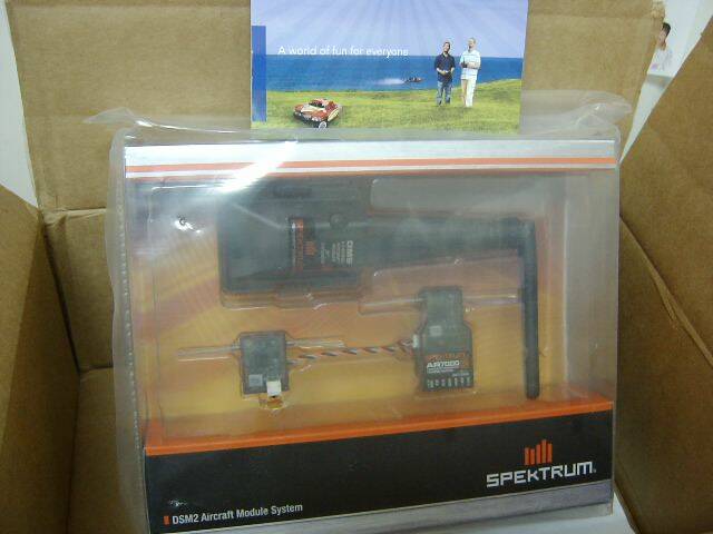

看各位飛的真爽,我則是很不爽!因為我用SPEKTRUM新型模組接JR3810ADT竟然遙控器會發出干擾音!!也對不到頻,而且我沒有9X的遙控器,所以無法判定從美國寄來的模組有無問題還是不能通用3810!說明書上有寫到可用347,388,9X,9XII就是沒有3810,有沒有飛友可幫忙測試阿.感恩

D兄平常在哪飛呀,如果住桃園小弟可以幫忙測試

應該是要可以用阿....但是還是要實際測試看看....我在彰化!.....
