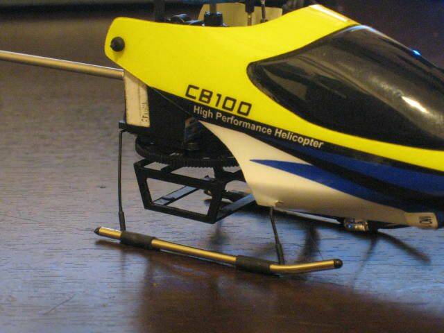

華科爾 cb100  4#3 改不鏽鋼起落架 DIY 教學 60元搞定
先花50元買 一般3通道的直昇機起落價約50元
在 把不鏽鋼管拆下

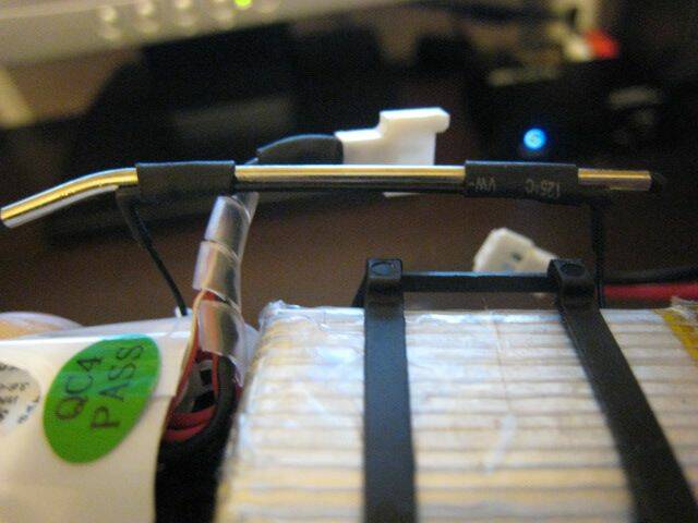

從 CB100 腳架 後端(插入機身的那端) 穿入2節熱縮套管
再把不鏽鋼管穿進去 加熱縮 起來  喬好角度後 從縫中滴入快乾後 OK
因為不繡鋼管有兩個洞原本所螺絲的孔
所以 熱縮套管的位子剛好可以蓋起來
不會改的 或有問題的可以問與答問我
台南市的飛友
有興趣可以拿材料來我幫你改

這樣改是比較好看,可是還是會歪
發表於 2010年4月9日 11:51 PM | 顯示全部樓層
還是會軟腳
發表於 2010年4月10日 04:09 AM | 顯示全部樓層
要小心...這樣改純粹只是外觀好看而已,原本的樣子如果迫降還可以消除一點重力,因為原本的腳架有彈性,如果你這樣裝上不鏽鋼管,他的受力點會在腳架上面機身延伸出來的四個點,原廠腳架非常不耐,光是原廠的就常常變形或是斷裂,我的原廠斷三個點,都是在機身延伸出來的三個點,大大加油!!希望下次能看到你把整個腳架換成不鏽鋼的,相信會更好!~.....不過受力點可能會變成機身整體了...
PS:CB100真的太重啦~換上不鏽鋼的很容易把原本的配置打壞...我換了不鏽鋼尾管以後,小摔沒事,重摔就壞機身尾管孔,要小心,誰叫CB100這麼噴...又這麼重呢...我的三動玩具S107怎麼摔都沒事
另外建議大大!!我看你有改裝不鏽鋼尾管,勸你趁早把尾管支架裝上去...,否則會跟我一樣用力衝把機身尾管孔弄爆,不鏽鋼尾管真的太粗勇了,反而機身感覺好像玩具塑膠,裝上尾管支撐架有用喔!會多了兩個施力點來分擔衝擊的力道
[ 本帖最後由 stan0082 於 2010年4月10日 04:12 AM 編輯 ]
發表於 2010年4月10日 09:26 PM | 顯示全部樓層
已經嫌重的機子再增加重量不是好事吧
