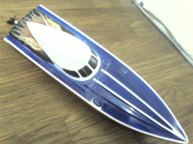

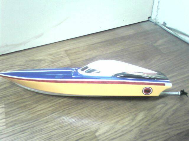

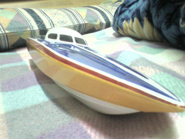

這台小小船好久以前曾經小陳兄也有把玩過!
請各位前輩提供意見電裝該如何搭配!
船長38.5cm
據說是非常不穩定...第一次接手要好好的改善他不穩定! (變慢就穩 )
這也是小弟第一次噴漆! 使用壓克力漆做色! 最後上金油!請別誤會火焰是噴漆 ! 小的不才...那是貼紙!

發表於 2010年4月9日 07:21 AM | 顯示全部樓層
想太多了,雙車開下去就穩了啦!
 樓主| 發表於 2010年4月9日 09:24 AM | 顯示全部樓層
陳大哥又要毒我喔! 可是這種深v艇雙車不是都要裝z字舵?  不然兩邊的槳太高了呢!...有這麼小的z字舵嗎? 還是您有什麼好建議?

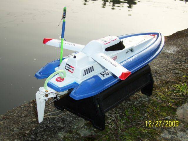

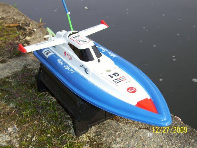

發表於 2010年4月9日 01:00 PM | 顯示全部樓層
這一台玩具小A5,長約40公分.
B2040 KV3000 + 45A 水冷電變 + X430 + 3S1P 2200mah 35C
速度還可以,供大大參考.

發表於 2010年4月9日 09:17 PM | 顯示全部樓層
這隻是從雨辰那裡過手的吧?
如果是的話
不穩定的狀況是速度一快就開始跳
當初我組裝的時候是使用380碳刷
只測試一次就放著了
最後還是還給雨辰
後來想想尾軸似乎過長
縮短一點看看
不然加壓水板試試
