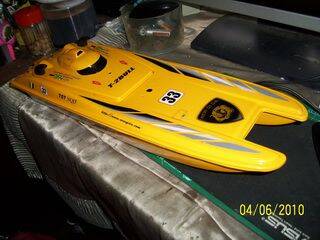

這隻對岸玩具小貓,體弱多病,需要開刀移植所有內臟,很麻煩...

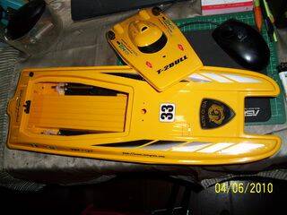

首先,開堂剖肚,掏光所有內臟...

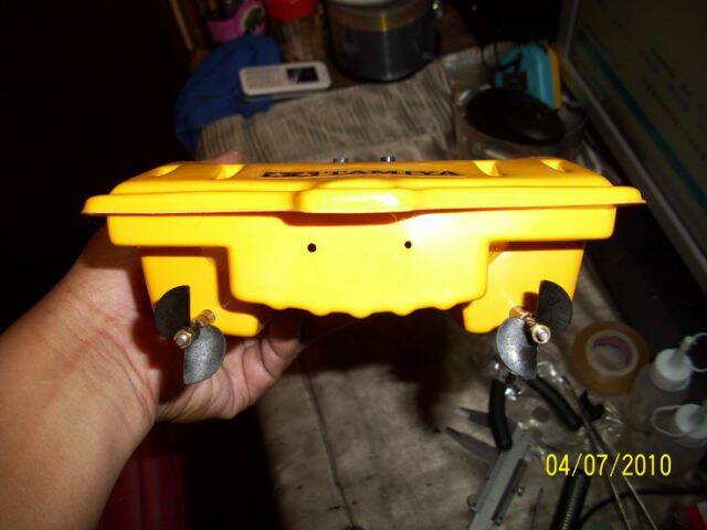

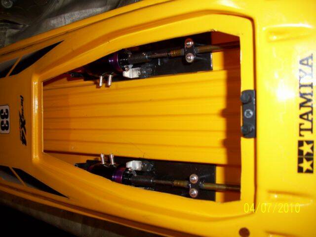

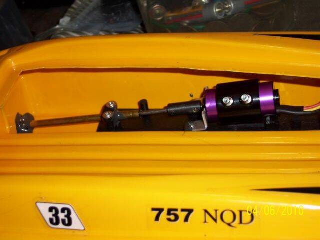

兩顆心臟B2040 KV3000套上水冷套,鎖上固定座,再裝上連軸器
先裝好一顆...
再裝另一顆...
檢查看看這兩顆心臟是不是裝得很平衡...能不能順利運轉...

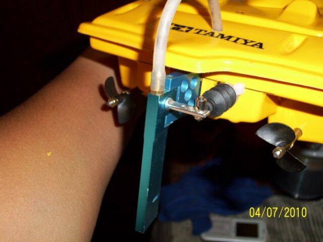

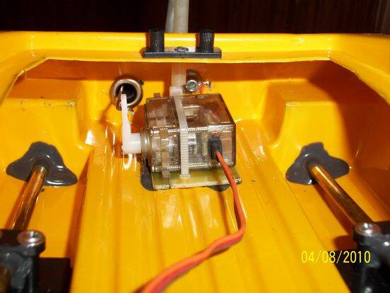

裝上伺服器先,貓尾巴才能搖搖.

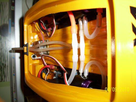

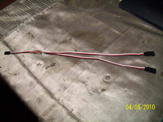

焊接好雙發的接線.
準備兩個小三通.
接好進水的水冷管.

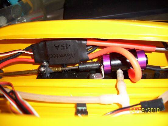

裝好左右兩個45A水冷電變.
接好排水的水冷管.    呼...有點累,加油!

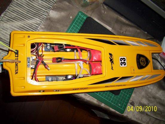

再接好接收機,當然要先包好防水套.
看來這兩個小貓的大補丸(3S1P 11.1V 2200mah 35C)只能放在這裡囉...
完成小小貓大手術!!!

人客啊!真的不能懶惰,偷懶所以沿用原廠傳動軸,果然有一邊操一下就出問題了,眼尖的人客從影片應該看的出來...沒有跑出理想速度,殘念!!!
有沒有人改NQD雙發變單發的?可以給我正反槳嗎?原廠的槳實在太小了...
